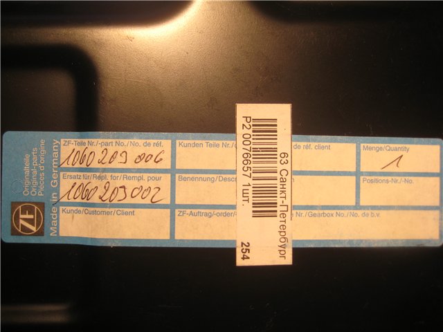

    Постигла и меня замена поддона АКПП. Что хочу сказать- когда в Екзисте заказ делал просил 1060 203 002, который стоит около 4000 рублей. По ходу следования поддона в мою сторону его номер сменился на 1060 203 006 за 3000 примерно, что на 25% дешевле!!! На вопрос почему сменился номер, ответили что возможно производитель сменил номер( а заказ тут причем???) На поддоне только наклейка ZF, на ней ОБА номера написаны шариковой ручкой!!! На качество это не повлияло!
    Да поможет кому-нибудь моя многобуквица!!!
    P.S.: Кому надо могу сфотать...

    Так в итоге по номеру VAG(01V 321 359 B), ты взял ZF 1060 203 006 и у тебя все встало ОК? Фотки бы посмотреть, а то у самого поддон замят и менять придеться.

    Вот он:
    и вот:
    P.S.: прокладка что на фото- гумно...(ИМХО)
