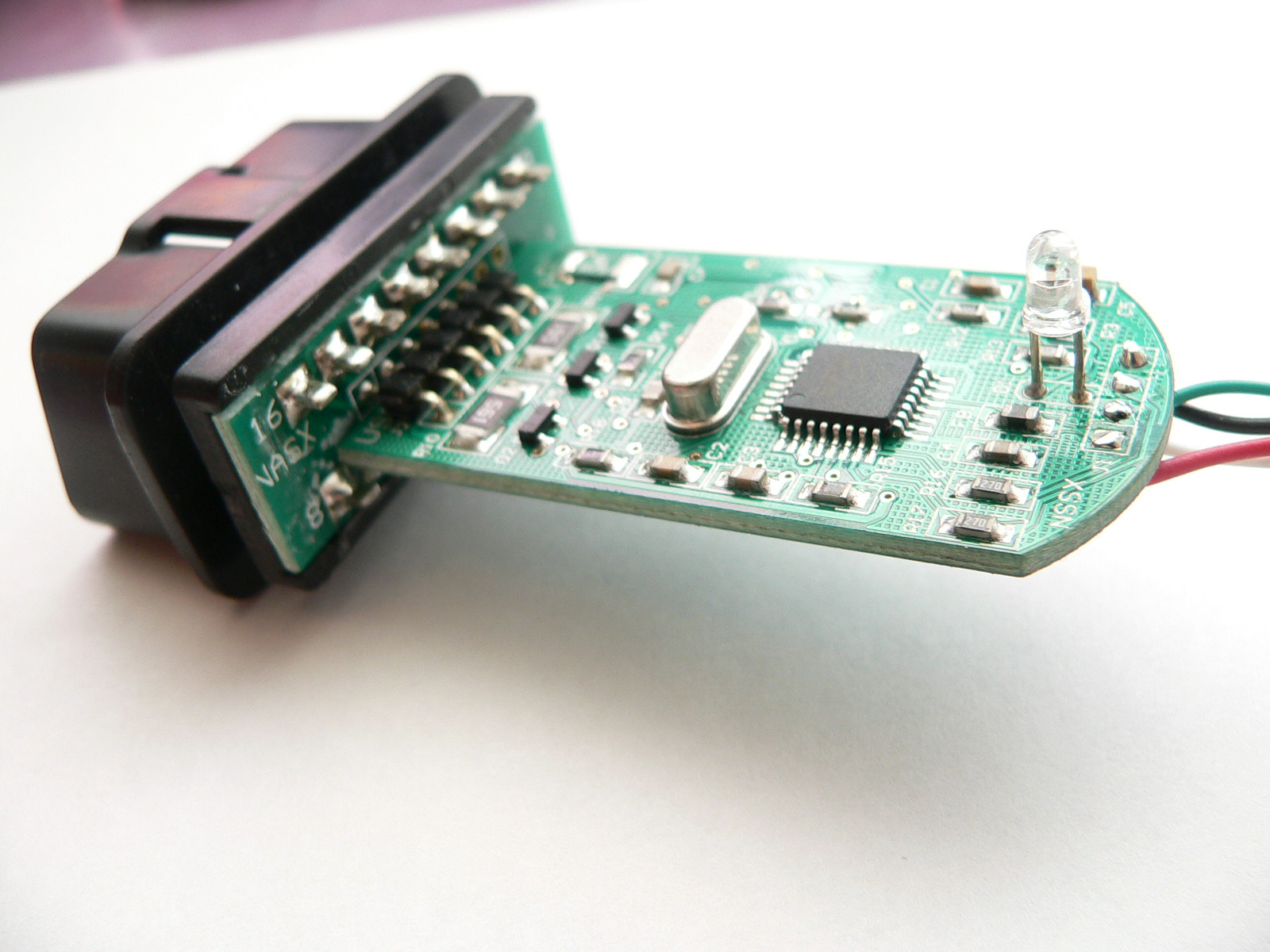

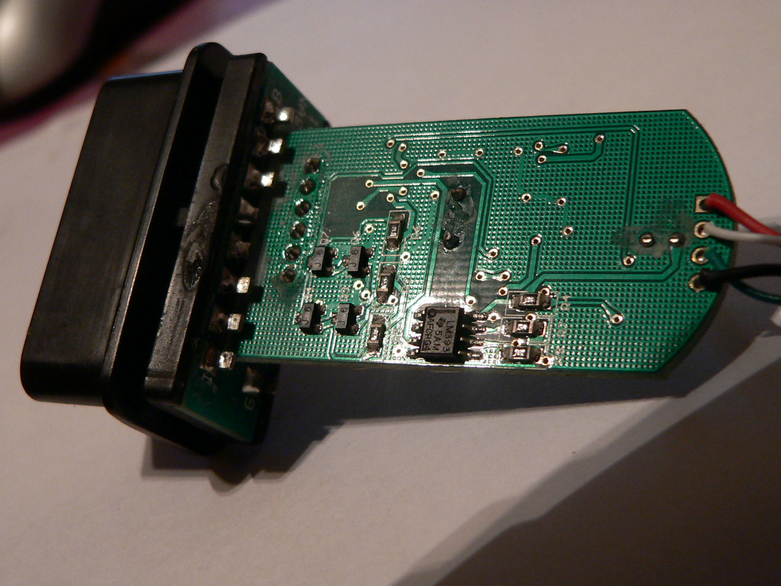

    Можешь сфоткать плату этого адаптера с двух сторон? Надо определить, простая у тебя версия под 3.11 или с "самоликвидатором".

    Постараюсь в понедельник забрать кабель и сфоткать. А чё за самоликвидатор?

    Ну.. это кусок кода в программе, который при проверки на лицензию, например, на сайте компании росс-тех, стирает содержимое внутренней памяти и шнурок перестает работать. Обычно, такое применяется в шнурках для версии программы больше 4,х В этом случае, на плате торчит микросхема какого-нибудь Атмеля, типа AtMega 162.
    Для версии 3.11 схемное решение такой фигней не страдает.

    Slog, ну наврятли будет, кабелёк-то китаёзский, ну да ладно, сфотка, посмотрим.

    да да да фотки в студию =)
