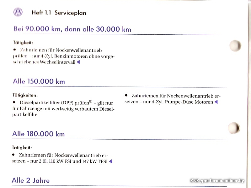

    Цитата Сообщение от bobz Посмотреть сообщение
    ремень на дизеле подлежит замене на 120 ткм, обычно ТАМ меняют комплектом с натяжителем, паразитом и часто с помпой и не просрачивают.
    Зайди на онлайнер в ветку про Б6 и почитай. За последнее время куча людей взяла себе Б6 в европе - ни у кого с пробегом до 160 ремень поменян не был(!). Регламент буржуйский 150 ткм. Там же на онлайнере есть сканы сервисных в потверждение. 120ткм - это местный регламент!
  10. #330
    06.02.2009
    Беларусь, Минск
    4,817
    Получено: 49
    Fast, я умею читать и прочитал свою собственную сервисную книгу, где именно буржуи прописали указанную мною цифру, причём нет разделения на 1,9 и 2,0- указано "четырехциллиндровый дизельный ДВС первая замена ремня 120 ткм, вторая 240 в комплекте с натяжителем". Буржуи же и поменяли ремень, только в комплекте, соответственно регламенту после 120 ткм и записи в сервисной книге. У соседа по стоянке такой же В6- те же яйца только в профиль. Могу забить на коньяк, после чего выложу скан......своей сервисной книги. Немец.
  11. #331
    10.11.2008
    Россия, Дмитров
    135
    Брал из Германии с пробегом 132000, ремень поменял на 135000 и я могу сказать он был на пределе но не в критичном, 120000 для ремня самое оно или попадос. В реальном пробеге я уверен
  12. #332
    26.09.2006
    Беларусь, Могилев
    2,891
    bobz, тогда спроси у evaks'a, сколько он уже историй обслуживания видел и сколько там было поменяных ремней при каком пробеге. У тебя исключение, а не правило и скорее всего для моторов первых выпусков.
    В моей сервисной написано 150ткм, с чего бы немцу было волноваться?
    У меня сейчас 146. Ремень выглядит без вопросов. Но менять естественно буду. По регламенту.
  13. #333
    10.11.2008
    А ты его снимал и на изгиб проверил?
    ......считаем- спросил. Только вопрос немного переформулируем- не историй, а сервисных книг, раздел 1.1 ("Сервисплан"), страница 11 , параграф "сервис 120 ткм" (не путать с параграфом "сервис 180 ткм"- это для 2,0i, 110 квт ФСИ, и 147 квт тфси). Книга немецкая.
    Правило- это то, что НАПЕЧАТАНО в СЕРВИСПЛАНЕ. Если то, что вписано шариковой ручкой по факту отличается от напечатанного- вот это ИСКЛЮЧЕНИЕ.
    Рискуете сэр......внимательно прочитайте регламент замены РГРМ на дизельном двухлитровом ДВС в Вашей сервисной книге.
  15. #335
    26.09.2006
    Беларусь, Могилев
    2,891
    Во-первых, его нельзя изгибать, во-вторых, читай соответствующий TPL про состояние ремня - даже если на изгиб будут трещины, то это еще не повод его менять(резина ремня не является несущей). Только не нужно спорить, это не я придумал, а завод-изготовитель.
    И зачем мне было его снимать, я так в них ориентируюсь, это далеко не первый ремень который я видел.
    bobz, ей богу как маленький.
    Я о не о штампиках и рекомендациях, а когда ремни менялись фактически. На 2,0 ВМР не видел ни одного ремня поменянного в Германии до 160 ткм.
    У меня там написано 150ткм, на онлайнере висит мой скан этой страницы сервисной книжки.
    ......старых пней здесь нет- и слава богу.
    И я не о том! Я о регламенте замены РГРМ, прописанных производителем черным по белому в сервисной книге на конкретной странице. Юзер может это выполнять, может забить- это личное решение. У меня самого отметка о замене стоит на 131 тысяче......
    Регламентные работы раздела "каждые 150 ткм" не предусматривают каких либо действий с РГРМ...

    ребята реально ,т.к. запросов много особо не вчитываюсь,но просмтривал первноначально как правило замена ремня после 150 идет! ранее видел пару машин где меняли чисто помпу,а ремень и ролики не меняли,причем на 60 и на 90 вроде!!! народ был тожже не даволен почему помпу сменили а ремень нет! и наоборот видел когда меняли только 1 ремень без роликов и помпы. как правило меняют рем комплектом под 160-70 тыс. км. Вот зи не давних пробег 305 заменет ремень был 2 раза посл раз на 189. на ауди за 300000 меняли только 1 раз где-то под 200!

    bobz, где тут 120ткм?
  19. #339
    06.02.2009
    Беларусь, Минск
    4,817
    Получено: 49
    Fast, явшокепля. У меня неправильная сервисная книга, так как в ней перед разделом 150 ткм есть ещё раздел 120 ткм. К сожалению, с собой нет ни скана, ни фото, доберусь до дому выложу- обсудим. Теперь я понял, почему меня никто понять не может...... Исходя же из скана, выложенного Вами, у ремня ГРМ НЕТ определённого интервала замены, так как немцы прописывают первый осмотр на 90 ткм и далее осмотры каждые 30 ткм с заменой по дефектовке...бред какой то, ИМХО.
  20. #340
    26.09.2006
    Беларусь, Могилев
    2,891
    bobz, не, весь вопрос в годе выпуска, мы уже сверили несколько сервисных. До 2007 было 120ткм, а после - 150.
    Ну как нет. Если я правильно перевел, то как раз на 150 и замена.
