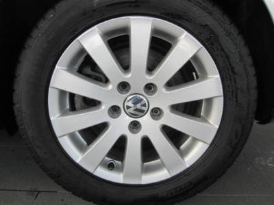

    тут все равно флуд, так спрошу как диски называются
    B6 2.0TDI, BMR , BMW e39
  20. #320
    06.02.2009
    Беларусь, Минск
    4,817
    Получено: 49
    alsfelder., хз, как называютя, у меня такие же (я как то не заморачиваюсь с названием), только на фото упёрли пластиковые колпачки, закрывающие колёсные болты. Кстати, есть тема именно по колёсным дискам, поищите, там пацаны хвастаются...... с фото и названиями.
