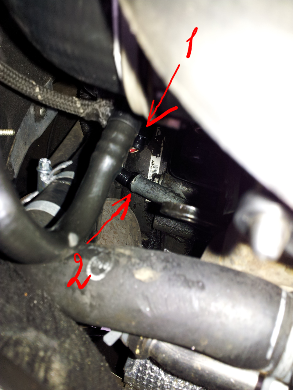

Ребят че за лабуда???? Нашел течь за двигателем, кап, кап с интервалом в 3-5секунд. Капает на какой-то датчик(стрелка 1) а после на какой-то шланг(стрелка 2) и попахивает топливом. Че тандемник течет?
Ребят у меня походу аналогичная фигня! Ремкомплект то найти можно на тандемник а вот шланг не могу найти. Как объяснить что за шланг продовцу, так и сказать мол шланг для удаления воздуха?Доброе утро. Насос подтекает по причине обжатия и потери упругости резиновых колец-прокладок. У меня тоже такое было, но топливо качало и вакуум тоже. В Москве ремкомплекта нет, я обзванивал много фирм, даже когда узнал фирму производителя и номер по каталогу (неоригинал,STAR 60.180), все без результата. Ремкомплект есть в Литве в фирме AUTURA (в поисковике можно найти, в Вильнюсе по русски говорят), но по времени они его заказывают из Италии месяц-два, и могут ли они его переслать по почте не знаю. Мне прислал и заказывал одноклубник, мне неудобно обременять его еще.Стоит он 50$ и пересылка 5. Неделю как перебрал себе, вроде не течет, шланг тоже менял, разъело.Позвони может они смогут и переслать тебе. Мне было жалко 9500-10000р менять насос из-за течи, заморочился, вроде получилось.

№1 это датчик температ. ОЖ, №2 это не шланг. шланг находится под тандемником посмотри, если он стал мягкий и разбух от топлива то меняй, купи 50 см любого топливостойкого (d 6mm дырки) там всё ровно антифриз и поменяй. капает обычно из-под задней крышки. там бывают два вида прокладок: резиновая и металлическая. у меня стояла металл., свою течь я не вылечил. что только не пробовал. купил б/у тандемник. ремкомплект в вильнюсе стоил 39 евро в прошлом году,продаётся целиком.

Что продается целиком тандемник или ремкомплект? Так ты тандемник поменял или что?№1 это датчик температ. ОЖ, №2 это не шланг. шланг находится под тандемником посмотри, если он стал мягкий и разбух от топлива то меняй, купи 50 см любого топливостойкого (d 6mm дырки) там всё ровно антифриз и поменяй. капает обычно из-под задней крышки. там бывают два вида прокладок: резиновая и металлическая. у меня стояла металл., свою течь я не вылечил. что только не пробовал. купил б/у тандемник. ремкомплект в вильнюсе стоил 39 евро в прошлом году,продаётся целиком.
| Получено: 9 Отправлено: 5 |
ремкомплект на тандемник продаётся в вильнюсе целиком, там куча всяких резинок, колечек, прокладок, а тебе понадобится может одна. а менял сам тандемник на б/у

В общем машину отдал в сервис, там какой-то п....ц, позже отпишу о тех кто раньше ее эксплуотировал "м.......ки безрукие"!!!!!! Зла не хватает! Если катались на жигулях-на них и катались бы!

Прежний владелец сорвал резьбу нижнего болта тандемника и все нахреначил герметиком в общем тандемник стоял на перекос. Теперь сервисмены мучаются нарезать резьбу, получится не получится узнаю позже так как там место доступа ограничено.
В общем ремонт обошолся в 10960р. Пи........ц !!!!!!

да нижний болт засада сам был заломал, все блохи как говорится подохли. но чудом удалось выкрутить. а что делали ещё: резьбу нарезали......Прежний владелец сорвал резьбу нижнего болта тандемника и все нахреначил герметиком в общем тандемник стоял на перекос. Теперь сервисмены мучаются нарезать резьбу, получится не получится узнаю позже так как там место доступа ограничено.

Сегодня снова заметил течь под тандемником! Ни хрена этот чертов сервис ("Компания AZ" под вешняковским мостом) не исправил. Решил заняться этой проблемой лично иииии не поверите....!!!!! Никаких следов съема тандемника я не обноружил и никакой восстановленной резьбы тоже не заметил. Заметил только то что штуцер тандемника болтается прилепленный герметиком и сам тандемник течет, вот такие дела. Звонил в дизель-сервис на ул.Окружной проезд мне сказали что ремкомплекта на него не существует, менять на новый и я с ними согласен. Снятие заняло не более 1.5 часа. Теперь осталось купить и поставить. А с этого хорошего сервиса буду возвращать деньги за ремонт, если конечно получится. Как заменю отпишу, может кому будет интересно.Прежний владелец сорвал резьбу нижнего болта тандемника и все нахреначил герметиком в общем тандемник стоял на перекос. Теперь сервисмены мучаются нарезать резьбу, получится не получится узнаю позже так как там место доступа ограничено.

DenCorleone, так разобрался откуда течёт то? если между блоком двигла и корпусом тандемника так там прокладка: или одна металлическая или две резиновые. или по задней крышке. может то и менять ничего не надо

между блоком и тандемником одна прокладка резиновая и по задней крышке.
А то что менять не надо то это кому как, можно напоксиполить и нагерметить снова, но мне этот колхоз временный уже надоел. Если штуцер болтается и тандемник сифонит то однозначно под замену!!!!!!
