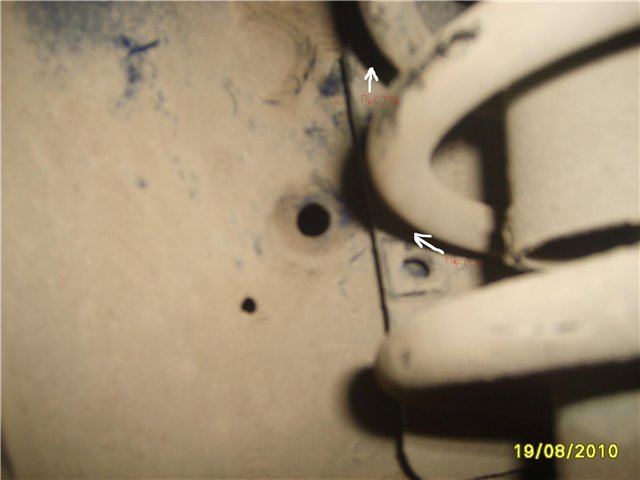

Начну с самого начала ремонта. Слил из бачка ГУР масло(шприцом, шланг не стал снимать), затем откручиваем головкой на 22 болт крепления шланга к насосу ГУР(к сожалению фото отсутствует), и затыкаем отверстие подходящим болтом(чтоб не выпускать жидкость). Снимаем левое колесо(думаю ненадо описывать как это делается), я делал в гараже и под машину после этого для перестраховки подложил доски с ямы(благо имеются в достаточном количестве). Далее снимаем рулевой наконечник, затем снимаем защиту откручивая гайку на 10(справа),
вытаскиваем пистоны слева за стойкой, я нижний подлезал с обратной стороны и молотком выбивал, для того чтоб вытащить верхний брал защиту и оттягивал на себя, тем самым пистон и выскочил.

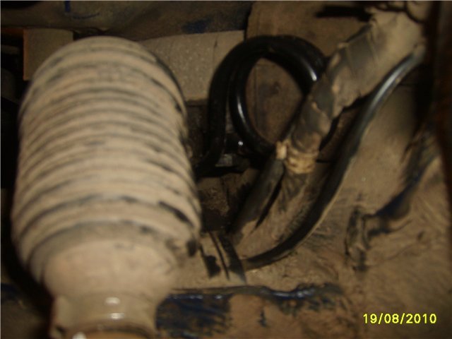

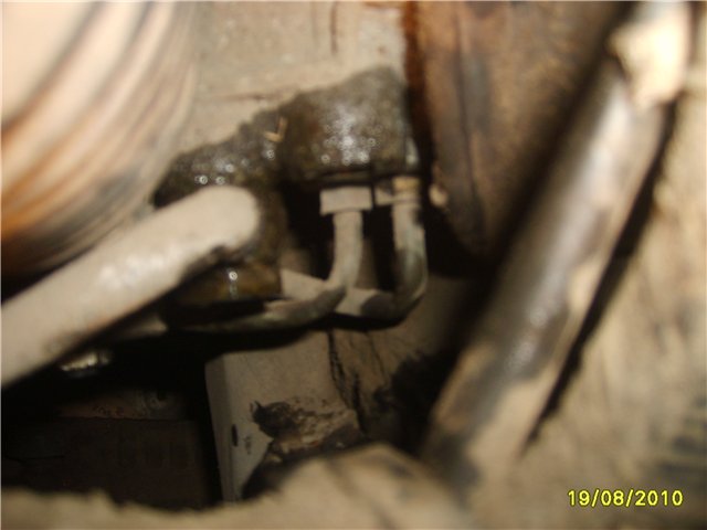

Далее ключом накидным на 17( уже забыл, то ли 19), головкой там не подлезть, откручиваем больной шланг, чтоб попольше места было оттягиваем его влево(если по ходу машины, вперед).Тоже очень неудобно, но предупреждал запасаться терпением. Как крутил естественно не снимал, но открученый сфотал
