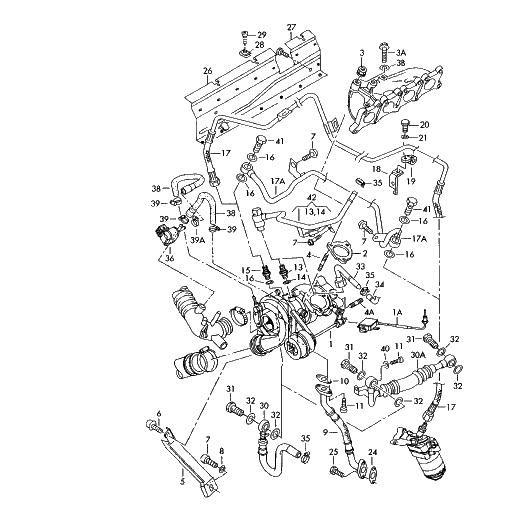

Потерял болт нижнего патрубка охлаждения турбины. С чего подходит?

    Не охота ехать в город. Рядом автомагазины по русским авто и селхозтехники. Никто не знает, с чего подходит?

    какой хомут? Партубок подачи охлаждения турбы крепится на двух одинаковых штуцерах к блоку и турбине соответственно....
    ты либо не правильно называешь вещи именами либо я тебя не понимаю. Ставил 2 недели назад турбину на свой пепелац. В турбину входит 3 трубки. Одна маслоподача вторая и третья с охлаждающей жидкостью. Все 3 крепятся непосредственно к турбе специальными болтами. Если ты про "С" образный шланг, то какой болт то нужен? - к корпусу двигателя к турбине? или тебе 1 из тех, что цепляет его к турбине?

    itpb, болт который со штуцером на картинке?Это так называемый полый болт,используется на многих отечественных машинах и сельхоз технике.Параметров к сожалению незнаю,но думаю подобрать можно.
    все правильно :-) В турбину входит 4 трубки: подача масла, слив, верхний патрубок охлаждения, нижний патрубок охлаждения. И еще два воздушных штуцера, на N75 и на актуатор с N75
    это воздушный канал - не охлаждающий )))
    нет. Это на N75. Вот видишь крепление актуатора, на нем дырочка. Вот к этой дырочке с обратной стороны прислоняется гаешка кронштейна того самого шланга, ну и соответственно через эту дырочку крепится болтиком. А сам шланг имеет по концам типа кольцевых штуцеров (или как там правилно), ну типа как маслоподающая трубка крепится к охладителю. Так и на этом шланге по концам такие же разъемы. И потерял один из болтов (полых), которым черех эти разъемы крепится к турбе и блоку.
    вот! только счас загрузилась твоя картинка. №31. Он у меня с двух концов.
    короче потерял ты болт под номером 31 на рисунке выше. Болт специфический и имеет определенные вырезы в определенных местах!
    Название по ЭТКЕ - "Пустотелый болт. Найти то не проблема - главное чтобы сквозные дырки в болте совпали с кольцом трубки охлаждения. и Коль потерял болт - значит и уплотнительные кольца тоже потерял.
    Я просто для примера,другой фотки не нашел.Но суть понятна...
    кольца не проблема, этого добра у меня навалом.
