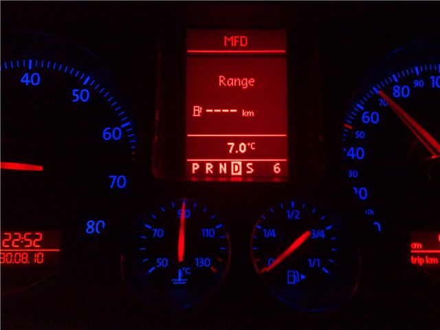

    Залил до полного и вот:
    После нескольких десятков км остановился, заглушил, потом завел - стрелка поднялась, но на 1 минуту и опять легла, когда в баке четверть бенза ушло, после перезавода уровень показывал Наверное ему кирдык!
