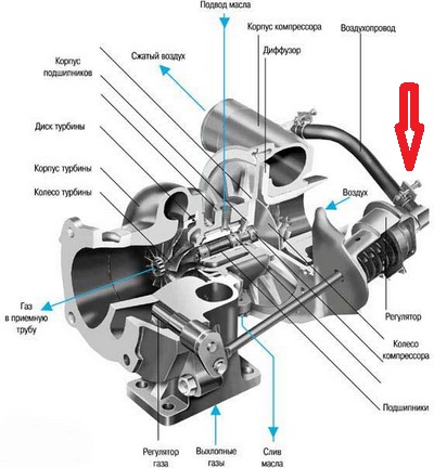

    Цитата Сообщение от kalex Посмотреть сообщение
    "бочкой" актуатора
    Я извеняюсь а что это такое (хотябы схематично как ооно выглядит)
    VW B5+ 2003 1.8 turbo 200 л.с. был, VW Passat B6 2006 2.0 FSI, АКПП, highline был
    Пересел VW Touаreg 2007 3.0 TDI
    30,227
    Получено: 6,744
    Отправлено: 4,720
    место соединения трубки с N75 и "боченка"
    Golf Аватар для Anton174
    09.08.2009
    Россия, Иваново
    807
    Отправлено: 5
    енот,
    Как я понял я тупо снимаю трубку с бочёнка и смогу проверить как реально работает турба?
    типа того. только особо не резвись, если турбина исправная - очко надует уже на 2000-2200 об. (больше давать оборотов не надо...иначе будет не айс ))). если не будет наддува - значит турбина не айс.
