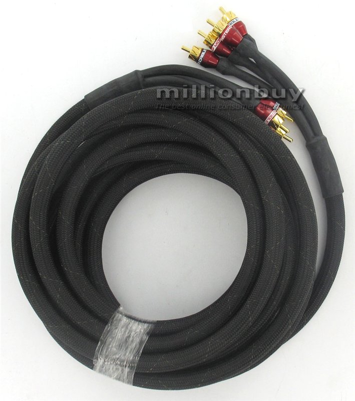

    Что думаете насчте такого межблока?
    Monster XLN Pro 4C-6M

    заказал, хотя амеры жалуются что он толщиной в 4га и его хер куда пропехнешь

    в Пассате самое "тонкое" место - район задних порогов
