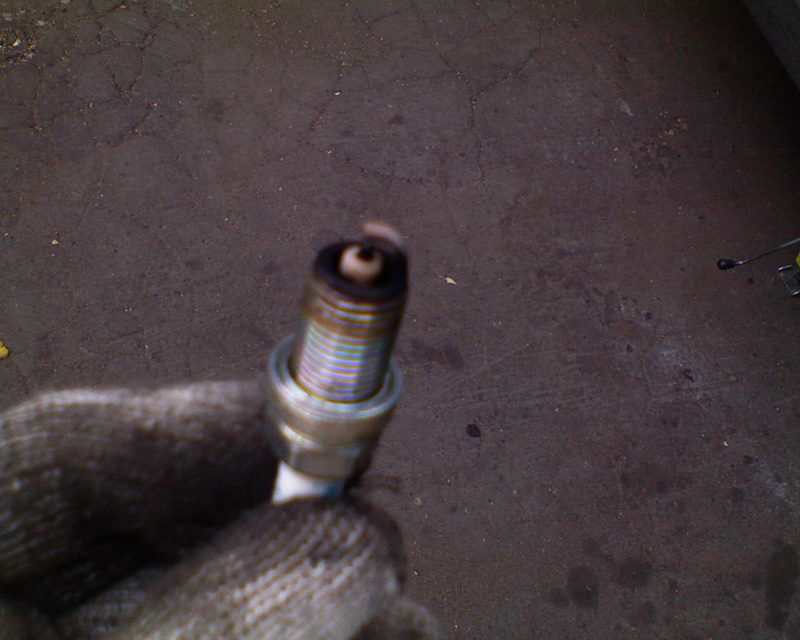

    Сегодня свечку выкрутил у себя...странная она какая-то.
    Фото есть, но плохое, завтра будет лучше
    Кончик беловатый, а юбка(так называется у конца электрода) черная!
    ОЖ не уходит, мульт 0.8, аддитив 1.6, едет замечательно, компрессия в цилиндре 13(меряли).
    Что за хрень?
    Свечке 5-7 тык пробега, PFR7Q.
    До этого 2 дня ездил экономя топливо , т.е 1500-2000 обм и ни разу не нажал в пол...из-за этого может быть?
    Выкрутили 2 свечи, обе такие...в обоих компрессия в порядке!
    Я думаю еще в 2х такая же будет.

    Очень даже возможно, вкрути обратно и дай гари машке.

    А что не так-то? Свеча как свеча...
    слишком холодная, нужно 6
    Согласен.Зимой вообще самоочистки не будет.
    На чипе нормально
    Электрод беловат...

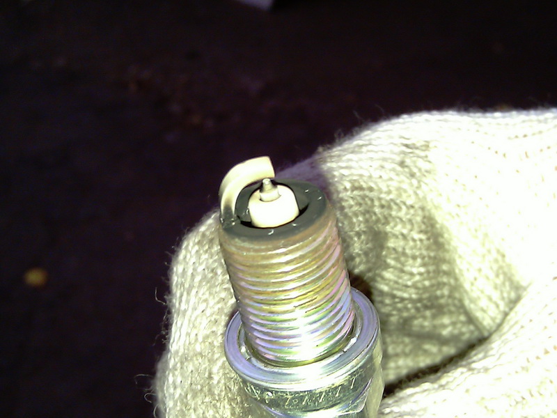

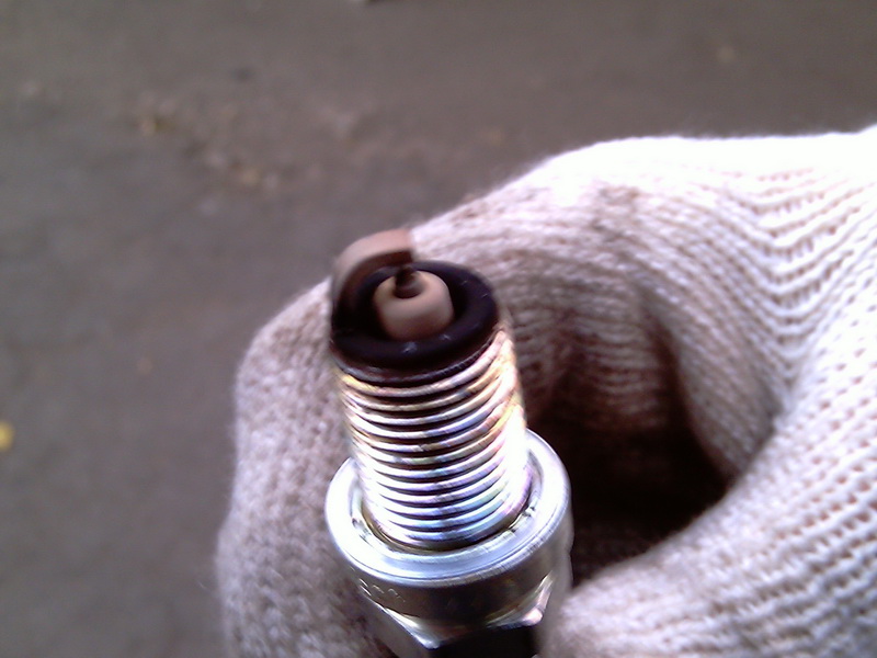

    Вот фотки получше.
    Попробуй погонять пару дней, хотя гонять негде, только разогнался и тормози Если только на трассе...
    6,382
    COOLLER, Да нормально всё, у просто топливо такое, что свечи то белые то красные.
    Семерки-нормально на чипованом АЕВ работают, не хуже шестерок точно.

    Электрод беловат...
    Главное, чтобы не черноват, не "масловат" или "коксоват"))
    6,382
    Не совсем согласен, белая свеча один из признаков бедной смеси, а последствия от этого могут быть очень накладные.
    Смесь-то не бедная, мульт 0.8...последствия бедной смеси я знаю .

    COOLLER, Не у всех веть можно поправочные значения посмотреть
    Вообще щас такие присадки бухают, что по свече смесь опредилить сложно. Я как то на шелле заправился, так свечи побелели просто жуть, даже появилось опасения спалить мотор. Но после смены запрвки цвет пришел в норму.
