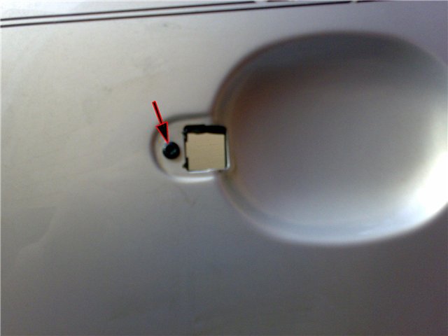

    Чтобы снять саму ручку, надо задержать ее в открытом положении и поддеть отверткой за другой конец ( стрелка )

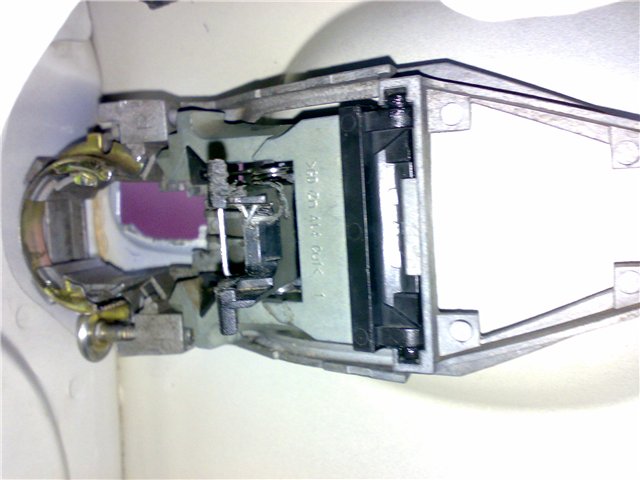

    дальше надо снять эту часть
    для этого нужно открутить один болтик.
    Затем все спокойно вытаскивается
    Неверно.
    Надо отщелкнуть вилочку передней части ручки, на второй фото видно. Затем ручка выдвигается в сторону кормы.
    Установка в обратной последовательности.
    она у меня сломана была и потому забыл про нее
