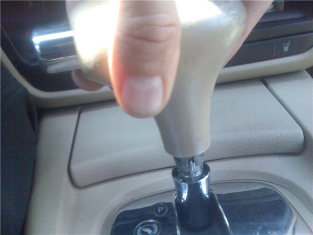

    решил обновить чехол.поискал-мало тем.нашел разногласие по снятию рукоятки.
    ВАРИАНТ №1:металическую вставку(поз. 1) тянем вниз - отщелкиваем
    нажимаем кнопку на ручке поз. 2
    пытаемся стянуть ручку (поз.3) вверх.... (это из тем)
    ВАРИАНТ №2:сместить втулку вниз до упора... затем вытяните кнопку из рукоятки и стяните рукоятку... (это из книги)
    вопрос:нажимаем кнопку на ручке? или вытяните кнопку из рукоятки?

    рукоятка ботянута.сложности что нет видемых защелок,а наглеть черевато поломкой.по описаниям только так смог:
    спасибо-https://passatworld.ru/member.php/50946-igma его молитвами снял.отдал в солончик и 400рэ.

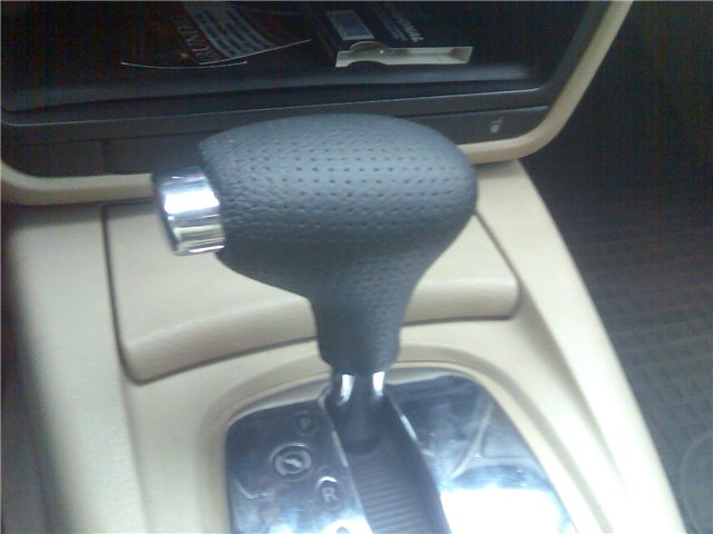

    а так выглядит шов(которого не видно)
    а еще думаю можно бы содрать кожу она приклеена и края запавленны в пазы.у кого руки есть так же можно.при сборки нужно ОЧЕНЬ сильно нажать на рычаг чтоб в штог рычага вставилась кнопка.
