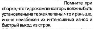

    Гидрики надо возвращать на прежние места
    Не слышал о таком, все мои 30 гидриков лежали в одном пакете, поставил все от балды! а впуск с выпуском полюбому не перепутаешь!
    3000км полет нормальный!!!
    а вот по установке могу дать совет, в гидрокомпенсаторе есть дырочка через которую масло из головки в него попадает! в принципе если поставить гидрик абы как то через желоб в гидрике он тоже будет наполняться маслом, но дольше, от этого может стучать на холодную! а если совместить отверстия на гидрике и головке, гидрик будет напролняться быстрее!!!
    15.09.2006
    Казахстан
    3,830
    Цитата Сообщение от Max Stotz Посмотреть сообщение
    Сообщение от Luka
    Не слышал о таком
    Ну, примерно вот так.
    Luka, прав, это общее правило.
    Глупость. Во первых, как ты себе это представляешь при 2 атм. И второе: гидрики ВРАЩАЮТСЯ!

    Son@r,
    Вращаются??? Вы что шутите???? Посредством чего? для чего? и вообще что за бред?
    Да на них даже следы от кулачков есть,и они в одном направлении идут, это даже смешно!!!
    И что вы хотите сказать, говоря про 2 атмосферы, это к чему?? во первых 2 атмосферы это на выходе из насоса, а вот в гидриках сильно сомневаюсь!
    Цитата Сообщение от Son@r Посмотреть сообщение
    Лучше проверь закрутку обратного клапана в корпусе маслофильтра.
    Ну да сейчас неи с того ни с сего щас пойду проверю, опять же к чему это мне советовать??? Без обид!
    Son@r,
    Luka,
    Щас пошукал литературку, действительно гидрики надо ставить как было! Но сейчас ужо поздно! Про то что клапана, пружинки, тарелки сухарики на свои места надо ставить написано а про гидрики не слова
