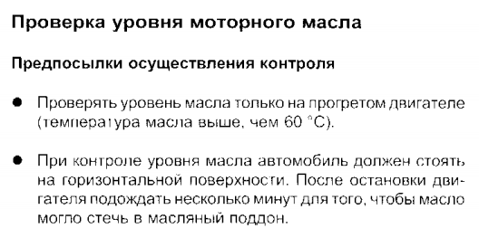

    Ребята вам привели выдержку из руководства по эксплуатации, а дальше каждый волен сам, выполнять эти указания или нет. И нечего флудить
