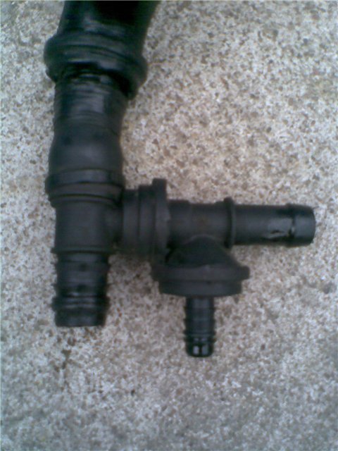

    Вообщем история закончилась благополучно!!! поменял все трубки ВКГ и поставил новый блидер и счастье мне
    Maks S., и Ioann молодцы, угадали про блидер
    Всем огромное спасибо за дельные советы!
    отдельное спасибо rummi
    вот что было с моим коленом ВКГ
    Maks S., смотри про что я говорил что блидер с тройником одно целое, пластмассовое чудо

    Andruxa, Напиши номерок этого чуда? И есть нормальная схема где блидер и тройник всборе, в етке я что то не нашел.
