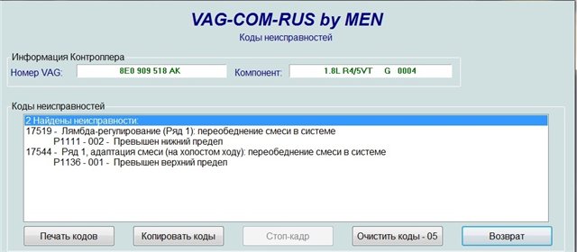

    всетаки интересует номер ошибки - чего гадать...

    прочитал ошибки, после их стирания они через некоторое время опять вылазят

    Похоже на подсос воздуха во впуске. Опрессовать бы.

    Andruxa, нужно снимать логи по воздуху (подсосы/дмрв) и мерять давление топлива. троение идет из-за очень "кривой" смеси. Попробуй стереть ошибки, снять фишку с дмрв и запустить двигатель.
    снял, движок колбасит

    тогда начинать с опресовки.
