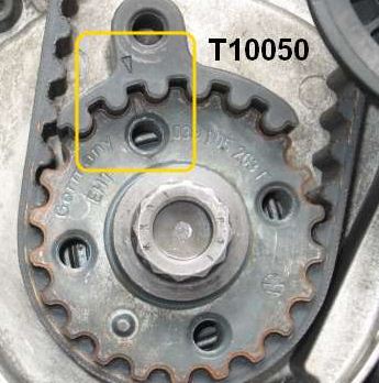

    Друзья!
    Предстоит ремонт машины и нужна приспособа для фиксации коленвала T10050
    Может кто покупал для разовых работ и может одолжить на пару недель
    Не охота покупать, так как после ремонта буду продавать авто и не понадобиться более
    Спасибо!

    Цитата Сообщение от Владимир_SPb Посмотреть сообщение
    Можно и без приспособы обойтись... Метка имеется...
    Спасибо за ответ!
    А я её увижу? Чёт в эльзе не нашёл картинок. Она на самой звёздочке?
    А кол-вал чем заблокировать, чтобы не вращался, когда натяжку буду давать?
    Деревянным клином?

    Все метки прекрасно видно. И внизу и наверху. "Тычки" в торцах зубьев звезд. С чем совпадут тоже не перепутаешь (не знаю, как словами объяснить, а фоток не делал). "Накосячить" сложно даже без приспособлений. Внимательность и аккуратность - залог успеха.
    Какие там метки ???
    На звездочке - есть метка для ответной метки (треугольничка) приспособы. На корпусе двигателя - только отверстие под приспособу.
    Без приспособы НИКАК. Где вы там нашли метки ???
    Я если честно на блоке тоже не нашёл никаких меток.
    Нет там никаких меток. Вернее есть одна - для приспособы и ВСЁ.

    Если на продажу, и без гарантии, то нарисуй метки сам. 90% что все получится.

    Прям, хоть мотор опять разбирай, да фоткай... Метка на колене совпала с какой-то приметной хренькой. Не назову ее меткой, но... Метка на распреде тоже на что-то пришлась. Даже значения не придал этому. Колено и распред не крутил. Собрал и поехал.

    А бывает что не совпадает...

    Друзья, спасибо за ответы!
    Когда первый раз менял ремень, меток не видел, ставил метки на старом ремне и шкивах, а потом переносил на новый ремень
    По vagcom расхождение 0,3 было
    Сейчас так не получиться, ремень уже снят
    Приспособу готов одолжить DEMENTIY, за что ему огромное спасибо!
    Не хотел бы я купить такую машину !!! Лучше вообще НЕ менять! Честней будет. Рисовать самому метки !!!!!!!!!!!!!!!!!! А что "на 90% получиться" ?? Замена ремня или продажа?
    А почему на 90?, а не на 20? или .... на 100?
    Это уже crazy! Странный подход, если не сказать больше..
    Не надо ничего разбирать ! Ну для тренировки можно, если делать нечего. А меток там НЕТ !!! НЕТ !!
    Можешь в ELSA почитать, если разбирать не хочется....
    "Хреньки" там может и есть. И если Вы назвали эту "хреньку" "меткой" то это Ваше личное воображение.
    Собрал и поехал.
    Ну собрать можно, и даже поехать.... Но к ПРАВИЛЬНОЙ замене ремня это НЕ имеет НИ малейшего отношения!
    Вот это правильное решение...
    А "хреньки" искать или рисовать мелом свои метки......
    B6 2009/Variant 2.0TDI CR CBAB, DSG6 Webasto-TTVevo / 2-я АКБ /ACC+FollowToStop+Front Assist /Nivomat/ Alcantara+Full Electro / / TPMS/Chip ZIPtuning-stage1+DPF off +EGR off

    А что странного? Что, если поставить по меткам, работать не будет?
    А 90%-потому что не 100...
    А ты пробовал менять по нарисованным меткам? Сколько раз?
    ПС У меня приспособления есть все. Меняю только с ними. Но ради эксперимента менял по меткам. Нкакой разницы.
    Во первых - как поставить по меткам,которых НЕТ?
    Если имеешь ввиду, на ПРАВИЛЬНО (старом) установленном ремне на двигателе, до замены сделать метки... 2 на шкиве КВ напротив и 2 на шкиве РВ напротив. Потом на новом ремне сделать так-же один в один ( отсчитав кол-во зубчиков между метками на старом) и поставить как КОПИЮ старого на тоже место по меткам - то ДА !!!
    Это будет ПОЛНЫЙ клон старого ремня и установка будет верной 100%. Да, приспособу не надо в таком случае.
    Но надо быть на 100% уверенным, что старый ремень стоит ПРАВИЛЬНО!
    Но... мы то тут о другом. Как поставить ремень?.. Старый уже снят, я так понял.

    Я не советую менять ремень без приспсоблений. Но если крайний случай, то можно без них. Правильно установить и натянуть, не получится, но работать будет. Возможно, без проблем.
    А вот способ с нанесением меток на ремень-это хрень какая то...
    Хрень???????? Сначала подумай внимательно, а потом изрекай! Хрень - это делать на 90% по нарисованным неизвестно где меткам!
    А теперь представь... Перед тобой морда разобранная с установленным ПРАВИЛЬНО старым ремнём. Представил?
    А теперь представь, что этот старый ремень вылезает на тебя, а новый также туда "влезает". На те же места, на те-же зубчики... Один в один. Представил?
    Ну если представил - то еще не всё потеряно!
    А теперь как это сделать? Этот "клон" старого ремня?
    Тут немного посложнее будет для черепной коробки... но вдруг поймешь!
    На старом одетом ремне делаем метки
    - одну в любом месте на шкиве КВ и тут же напротив на старом ремне
    - Так же, одну метку на шкиве РВ и тут же напротив на ремне
    Снимаешь старый ремень
    Кладешь рядом новый
    И рисуешь метки на новом ОДИН в ОДИН со снятым старым ( по зубчикам, считая на старом между метками)
    Одеваешь ремень совмещая нарисованные метки на новом ремне со старыми на КВ и РВ
    Всё! Ты сделал клоновую замену
    Даже вал не надо ставить ни в какие ВМТ. В любом положении...
    Если понял - то значит ....... понял
    Если НЕ понял - то рисуй метки где желаешь и с вероятностью 90% меняй ремень.
    Удачных поездок!
