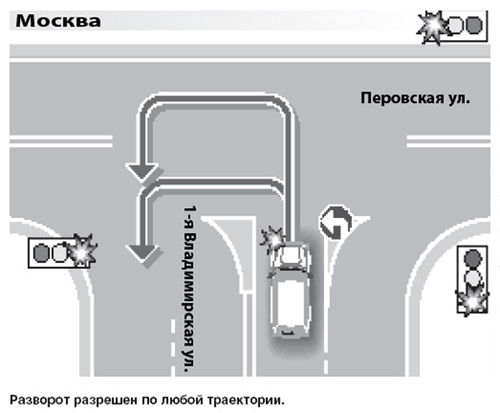

    сестра ехала по дороге с односторонним движением и на Т-образном перекрестке развернулась (смю рисунок). за этот маневр гайцы ее разводили на лишение прав, но договорились на 1 руб.
    есть видео съемка нарушения. на перекрестке стерта разметка, указанная красным.
    я считаю что нарушения не было. какие будут ваши коментарии? желательно с ссылками на ПДД и КоАП.

    В ПДД и КоАП нет ничего по этой ситуации. Есть вот тут : http://www.rg.ru/2009/05/26/razvorot.html ...

    7th_angel,в масштабе бы нарисовать. Сколько метров ширина разделительной полосы? Есть ли стоп-линии или светофоры напротив этой полосы?

    Что мы видим? Перекресток. Тут все понятно. В ПДД есть пункт:
    8.6. Поворот должен осуществляться таким образом, чтобы при выезде с пересечения проезжих частей транспортное средство не оказалось на стороне встречного движения. При повороте направо транспортное средство должно двигаться по возможности ближе к правому краю проезжей части.
    Теперь читаем определения:
    «Перекресток» — место пересечения, примыкания или разветвления дорог на одном уровне, ограниченное воображаемыми линиями, соединяющими соответственно противоположные, наиболее удаленные от центра перекрестка начала закруглений проезжих частей. Не считаются перекрестками выезды с прилегающих территорий.
    «Проезжая часть» — элемент дороги, предназначенный для движения безрельсовых транспортных средств.
    «Разделительная полоса» — элемент дороги, выделенный конструктивно и (или) с помощью разметки 1.2.1, разделяющий смежные проезжие части и не предназначенный для движения и остановки транспортных средств.
    Сопоставив эти определения, мы видим, что на рисунке 2 пересечения проезжих частей и при выезде с первого сестра оказалась на полосе, предназначенной для встречного движения. Таким образом чистая 12.15.4 и лишение прав. Сестре повезло...
    Исключение только в том случае, если разделительная полоса заканчивается кругом. То есть невозможно выделить дальний край начала закругления проезжей части.

    Нифига се... я и не знал... это получается, что на обычном 4-угольном перекрестке тоже так разворачиваться нельзя? Т.е. при повороте на лево правыми бортами расходимся со встречными-поворачивающими, а для разворота надо выехать на центр и оттуда совершать разворот?

    tahoe,нет. На твоем рисунке нарушения нет, так как это ОДНО пересечение проезжих частей.
    domovenok, разворот - это по сути в данном случае 2 поворота. Ведь по схеме с первого пересечения проезжих частей сестра выехала на встречную полосу. Я ж вверху все обосновал... В разъяснениях речь идет о развороте на 1 пересечении проезжих частей. Но в данном случае это невозможно так как дорога односторонняя...
    Все упирается в определение перекрестка...

    пингвин, а вот это со ссылки выше с разъяснениями разве не повторяет ситуацию 7th_angel? Даже если светофот на желтом или черном всеравно схема действовать должна...

    tahoe,тут хитрая разделительная. Вернее это даже островок какой-то и он в любом случае меньше длины машины. То есть это 1 пересечение проезжих частей. Если бы не было сплошных линий и разделительная полоса была бы пошире, то нарушение бы было. Но рисуют там хитро...

    блин ну как вы не поймете, что все зависит от количества пересечений проезжих частей!
    Квадратами выделил пересечения. В теории если есть разделительная полоса шире 2 метров, разворот по малой траектории почти всегда запрещен.

    хотя я даже неправильно выделил. Я выделил перекрестки, но в ПДД сказано
    То есть эти квадраты еще меньше и ограничены краями проезжих частей. Так что...
    Где написана эта теория, особенно интересно где написаны цифры - 2 метра?
    Почему нельзя обозначить перекресток так:
    Если подразумевать, что 1 и 2 это разные дороги,( ведь перекресток - это пересечение дорог, то получается если два перекрестка = три дороги) то на них одностороннее движение и тогда должны быть установлены соответствующие знаки.

    пингвин, не путай пересечение проезжих частей и перекресток. Согласно ПДД "Перекресток" - место пересечения... дорог на одном уровне, а "Дорога" - обустроенная или приспособленная и используемая для движения транспортных средств полоса земли либо поверхность искусственного сооружения. Дорога включает в себя одну или несколько проезжих частей, а также трамвайные пути, тротуары, обочины и разделительные полосы при их наличии.

    domovenok, я ж специально процитировал пункт ПДД 8.6. Где ты там видишь слово "перекресток"?
    Aleks73, в ПДД написано про пересечение проезжих частей, а это разные вещи.

    пингвин, а где ты в п.8.6 ПДД видишь слово Разворот?

    в данном случае разворот ничем не отличается от поворота налево. Наказание будет одно...
