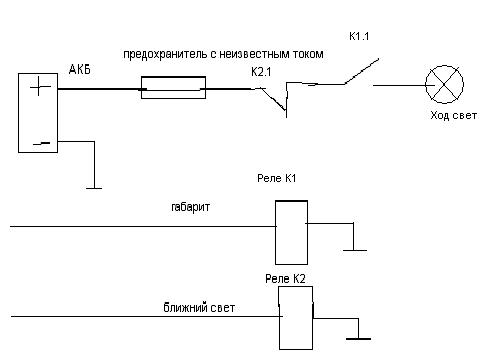

    блин мужики Серега говорит о простейших вещах, прежде чем городить схемы надо понять какой ток потребляет сия система, а потом прокладывать провода и ставить предохранители и реле. Схему могу хоть сегодня изобразить но если человек не знает как и чего мерится и как делается, то что тут говорить?
    Если кому-то что-то даст, то вот элементарная схема. Для особо понятливых объясняю ее смысл. Берем с АКБ провод и ставим предохранитель (ток надо мерить) потом берем нормально закрытый контакт реле, которое срабатывает при включении ближнего света. Таким образом ходовой свет выключается при включении ближнего. Далее ставим последовательно нормально открытый контакт реле, которое срабатывает при включении габаритов и включает нам ходовой свет при выключенном ближнем и включенных габаритах. а после этих двух релюшек ставим свой ходовой свет. Контакты реле можно менять между собой местами, то есть нет разницы какой первым какой вторым Так понятно??? Схему смотри ниже
    TheTERMINATOR, как думаешь понятно нарисовано? Нам-то элементарщина, а вот людям...
    Да, только лампочка вторым контактом в воздухе висит и следующим вопросом будет, где какой контакт у реле...
    виноват не уследил - на ночь глядя писал
    а вот насчет контактов реле...Сергей ну кому как ни тебе знать как рисуется нормально открытый и нормально закрытые контакты, как привязывается контакт к реле. Так например контакт К2.1 это контакт от реле номер 2 и он нормально закрытый. Соответственно контакт К1.1 нормально открытый и является контактом реле номер 1. Ну это объяснение больше для начинающих, а не для тебя.
