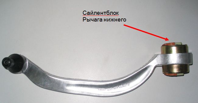

Люфтит вроде. Надо менять.
Понятно, что купить рычаг в сборе - проще...
Но есть в продаже и отдельно сайлентблоки (значительно дешевле рычага).
Возможно-ли без "геморроя" заменить только сайлентблок?
И стоит-ли игра свеч ?
Ваши советы.....

Привет!
1. Поменять сайлентблок вполне реально, нужен небольшой пресс, можно использобать тиски, и оправка под выпрессовку.
2. Если шаровая нормьльная, то почему бы и нет.

Мне меняли в сервисе отдельно , затяжка на авто стоящем на земле .
