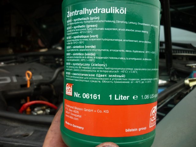

    собственно купил оригинальную жидкость феби, сейчас надо как то полностью удалить старую жидкость из системы и залить новую. дак вот собственно и вопрос, как это сделать? как полностью убрать неоригинал из системы? еще интересует объем системы? хватит ли купленного мной литра?

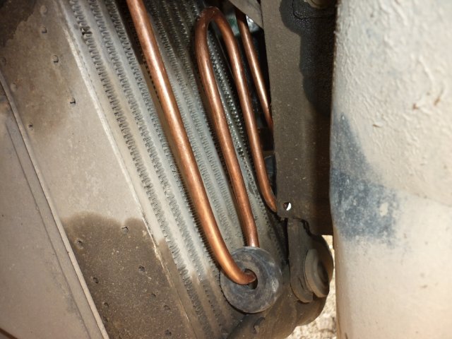

    еще хочу замутить охладитель жидкости, для чего мной преобретена медная трубка диаметром 8мм, буду колхозить ее перед радиатором

    банка такая же только серая

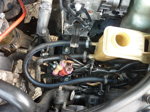

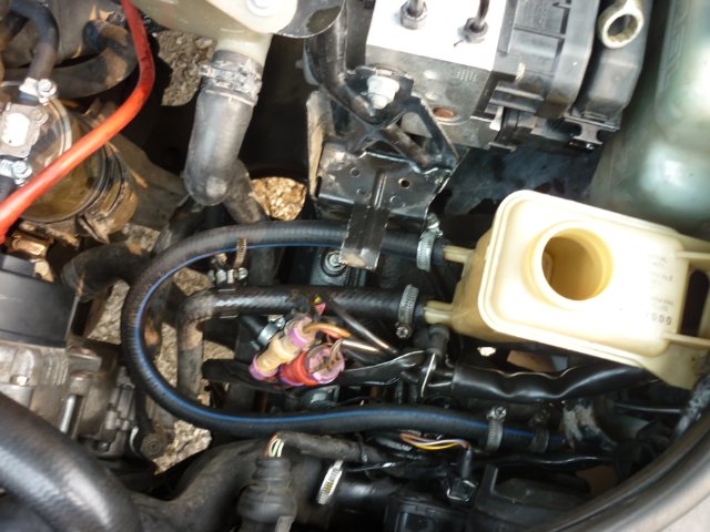

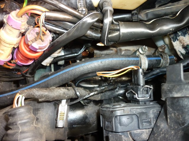

    ну вот сделал охладитель ГУРа, нашел оригинальное место, за интеркулером, не самое удачное конечно в плане холодного воздуха, но все же лучше чем ничего и бампер снимать не пришлось жидкость сменил, влезло 600 грамм, сейчас ГУР как мышонок, тихий тихий
    вот собственно процесс монтажа

    на обратке стоит обычный шланг, кислородный типо, в нем внутри 2 жиклера, снаружи затянуты хомутами от смещения, он у меня остался старый, просто я его воткнул не в бачок а в охладитель. а с охладителя дополнил систему еще одним шлангом, тоже кислородным, он уже и втыкается в бачок
