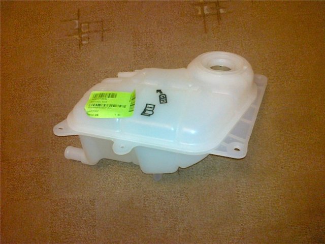

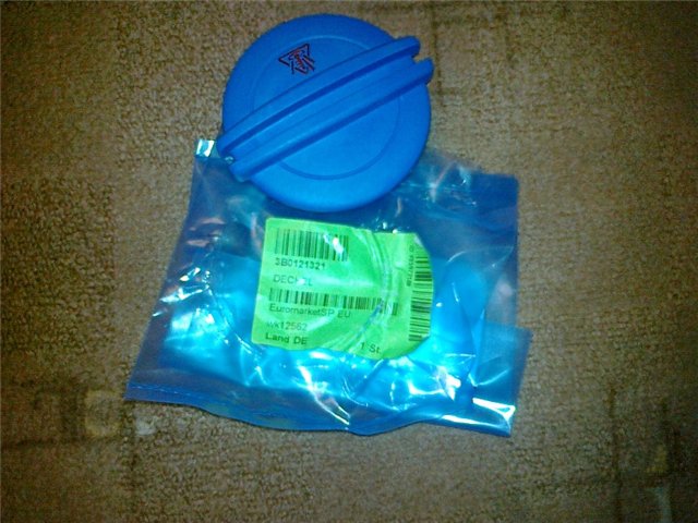

    в общем, всем спасибо.
    отделался оригиналом. 1010р. бачек + 380р. крышка. все встало замечательно.
    только вот я обнаружил, что охлаждайка с пыльника капает на дорогу ..... бачек поменял, понаблюдаемс .....
    зы: ни какой прокладки на крышке я не наблюдаю ни на старой ни на новой!!!
