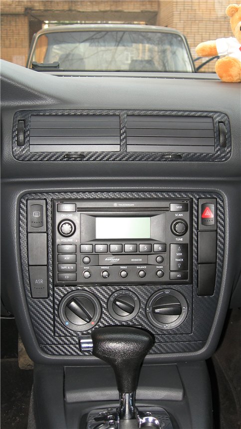

    Покупайте пленку,вариантов море как и цветов. Многие клеют пленкой под карбон,делал так же,смотрится хорошо,дефектов не видно. Клеится хорошо, при помощи фена можно растянуть пленку .
    вот как делал.
    вот как делал.

    Хм... Карбон, а можешь фото сделать всего салона, хочется увидеть как это полноразмерно выглядит.
    А такие пленки под хром или алюминий/алюминий матовый бывают?

    Иван00, брал тут ассортимент большой http://www.go-shop.ru/category/avto-vinil/
    BLOODY, матовые есть, по ссылке которую указал пройди, там раздел "металлы". всего салона нет ,но есть такая

    Denis_er, ага,заклеил, решил что погоды они мне не делают и не стал вырезать отверстия.
    Иван00, продаются многие пленки от 50 см в итоге у тебя получится ширина стандартная, а длину набираешь. 50*125 примерно, этого хватит чтобы как минимум дважды обклеить панели и рамки, если не без косяков
