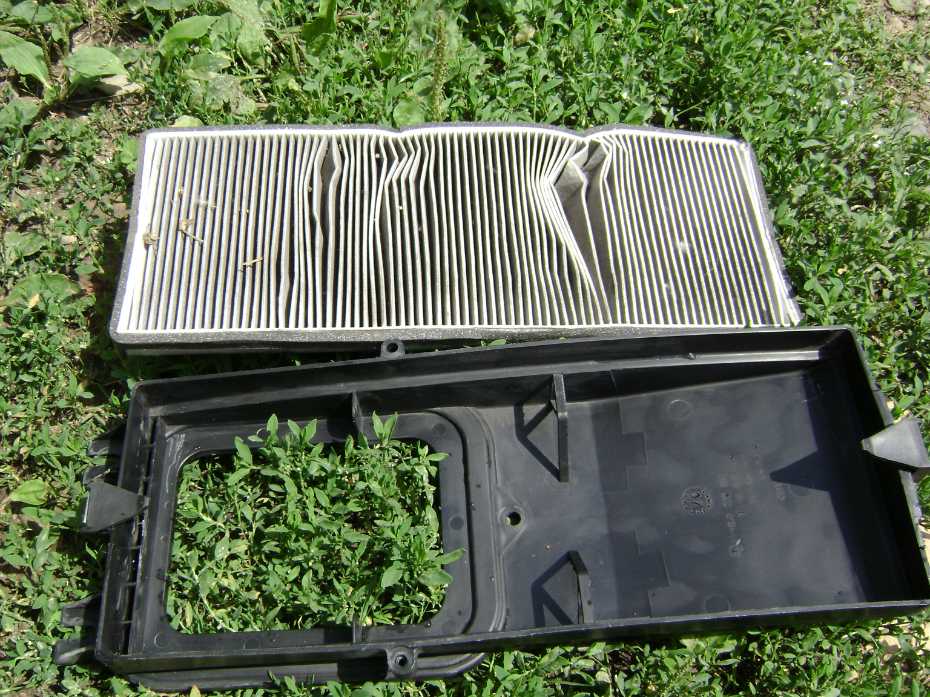

    И еще салонный фильтр какой вандал его ставил? понять я не могу(
    на фото видно перегородки мешают фильтру стать нормально , либо фильтр не от сюда либо эта пластмасовая штука куда он ложится
    Всё там, вроде, нормально. Он поверх этих перегородок и должен ложиться.

    Эти перегородки там и должны стоять ведь они направляют фильтр на своё место.
    Фильтр под замену.

    Если фильтр и та штука штатт то я эти перегоротки срежу! ниче они не направляют они тупо мешают фильтру встать на свое место короче они гнут мнут фильтр получаются щели короче они лишнее зачем они там? понятья не имею........

    apacer25, Какие перегородки ты имееш ввиду? Те, что на 3-тьем фото?
    apacer25, Фильтр из этой коробки чуть-чуть выступает и садится он в неё довольно плотно.

    ААааа понял уже. он на них садится понял

    apacer25, А вот боковые защёлки (на 2-ром фото) потяни вверх - они вынутся и фильтр ляжет на место свободно.

    Да,забыл добавить,фильтр ты вверх ногами ставишь кажется,на торце фильтра стрелкой указано направление движения воздуха или направление установки типа этого

    Да, забыл добавить, фильтр ты вверх ногами ставишь кажется
    Точно. Поролоновая полоска на фильтре должна быть внизу.
