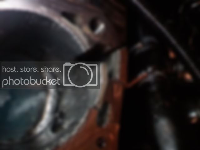

    Вот почему не нужно делать 2л из 1.8! Сделал один строкер блин... говорит 1000 км проехал, нажал посильней (там был 30 гарретт) и приехал.... (взято с vwvortex.com)
    Как вам такая толщина стенок?
    Жесть!
    Наверное знал на что шел!

    Sizzlean, думаю не до конца понимал, просто эти строкер киты везде продают с красивыми лозунгами "+25% мощности, лучший спул, больше тяги, серйозный апргейд и т.д." (за бугром в смысле).... хотя не знаю чем он думал, сразу же видно что даже при 1.8л стенки не очень то....
    самая жесть в том что он сейчас все распродает, так как ремонтировать денег не осталось....

    Больше похоже на то, что железки прикрутили, а правильно настроить все это хозяйство забыли...

    Вот-вот... Нормальный строкер-кит ресурса сильно не уменьшает.

    kalex, а что именно не так? бедная смесь? ранее зажигание?
    6,382
    ИМХО всему виной неправильная смесь+детонация.

    ну да, тонковаты... тюнинг для бережной эксплуатации)

    Человек покупает авто и вычитывает в инете про возможности увеличения мощности. Всё это как всегда описано красивыми словами с выражением. Всё это делается, но сам хозяин авто в железе не волокёт ваабсче и происходит это. Про вопросы о детонации и качестве топлива только улябочки и умный вид. Таким образом это вина обоих сторон.

    Вопервых тюнинг дело дорогое и непонятно нафиг было все это мутить если бабла не особо много. Вовторых непонятно кто расчитывал как нужно настроить мозги на этом по сути уже другом моторе. В третьих имхо тупо увеличить объем не самый правильный способ повышения мощьности(касаемо современного трубо мотора). В четвертых разорвать блок можно и той же закисью азота, она тоже дает похожий эффект увеличения объема. Вывод: если хочешь тюнить машину в гараже с помощью дяди слесаря, купи таз атмосферный, если хочешь сделать тюнинг на современном авто, доверься профи и будь готов отвалить кучу бабла, так что дешевле купить новую спорт версию какой нибудь модели.
