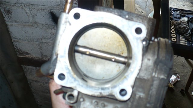

    Всем доброго времени суток!!!
    Ребята выскажите своё мнение на счёт моей ДЗ... Надо чистить или пока в поряде???Название: ДЗ внутри.jpg
    30,227
    Получено: 6,744
    Отправлено: 4,720
    надо.
    17.09.2009
    Наша Раша, Фишбург
    11,073
    Получено: 300
    Отправлено: 45
    У меня такая же была. Я почистил... Правда снимал ее не специально, а до кучи с коллектором...
    То, что на заслонке - это фигня... Вот там, где ось заслонки в корпус входит - оттуда каки довольно много повытекало. пару раз перемывал...

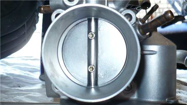

    примерно вот такая она должна быть
    Вот это образец!!!! Сразу видно, что должно получится!!!

    Чистить однозначно хуже не будет, тем более легко и удобно снимать и ставить!

    Цитата Сообщение от Vadim Lukyanov Посмотреть сообщение
    Trojan, торкс?
    Немного не понял.. ))
    Там шестигранник а вот места мало чтоб выкрутить его..
    угол открытия ДЗ на ХХ сколько?

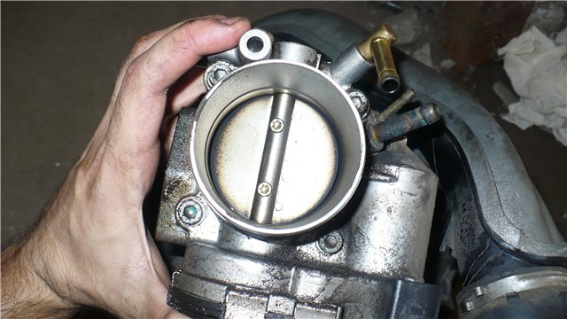

    Цитата Сообщение от SaRs Посмотреть сообщение
    А чем чистить то?
    Я вот такой хренью чистил. Блин, после нее руки так щипало, жесть... Но отъедает всю дрянь моментом... Тот, что слева...
    Пока не знаю.. это можно каким-нибудь способом узнать только без компа???
    нет, нельзя
    04.03.2010
    Россия Екатеринбург
    304
    нет, нельзя
    Скажите хоть сколько должно быть, чтоб эту цыферку сравнить потом с компом(когда найду токую штуку)
    13.01.2007
    11,812
    Получено: 238
    Отправлено: 60
    угол открытия ДЗ 2.. 4 <°
    04.03.2010
    Россия Екатеринбург
    304
    Спасибо
