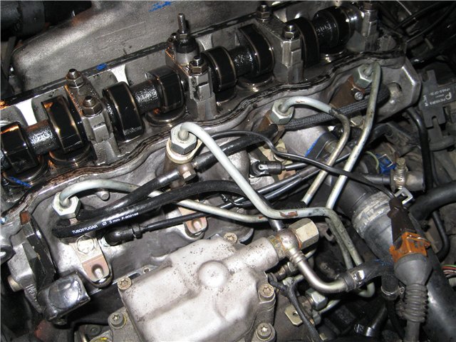

    Что не так на фото?
    Приз не обещаю...

    форсунка управляемая не там по моему
    ага, должна быть на 3ем цилиндре

    Да управляющая форсунка сто процентов не там, вовторых мне кажется(но могу и ошибатся )шланги между форсунками не так стоят, заглушка на форсунке слева, а шланг который на следующюю форсунку справа, а должно быть на оборот, я имею ввиду ту форсунку которая ближе к грудине кузова, незнаю какой цилиндр по номеру порядковом

    Руслан 2, 4й цилиндр. Вроде как от морды считается. Хотя может ошибаюсь
    не важно, как обратка подключена. Это слив солярки или как-то так называется. Короче лишняя по ней уходит обратно в насос

    Точно!
    Первый цилиндр от радиатора
    Так тоже нормально

    Да тут обравтка, в другую сторону сделано. Колпачок(заглушка)-1-2-3-4-тнвд вот так должно быть
    а где кронштейны для кожуха двигателя ? Тот что у фланца.. на нём так должен крепится болтающийся разъём(ы). Там ещё одни где-то должен висеть Не помню от чего они ...
    Вот, пример чего должно быть (мой грязный конь):

    CannabiS,какая нафик разница,в каком порядке обратка снимается?
    Что не так на фото?
    Клапанной крышки нет. И масло давно не менял

    Карел_age21, так, нафик (с) Карел_age21 ... ни кто про обратку не говорит! А про форсунку управляемую ведут, в главной роли!

    Я сомневаюсь что не важно, всему нужен свой порядок, а в шлангах порядка нет, ето точно!!!!!!!
    И вообще, никто не задавался вопросом, а почему автор темы задал вопрос именно так как задал (как ребус), ни Вам данных о проблеме, ни причины такого вопроса, у меня впечатление что бросили палку и сказали ФАС, а вы тут ломайте голову где ета палка, а самое главное что непонятно нафига ета палка кому?

    Это мне такую привезли. Со словами: Что то плохо заводится. И дымит сильно.
    Специалист какой-то ремонтировал.
    Ответ: Управляющая форсунка на втором оказалась как-то. И трубки тоже перепутаны.
