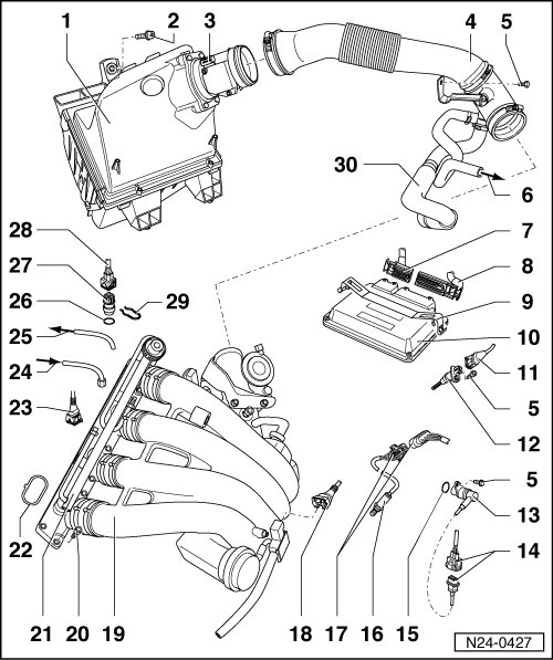

    Сними фишку с дмрв и поездий, если особых изменений не будет то можно проверить механизм изменения длины впуска.
    на картинке он вроде бы в начале впускного коллектора
    AEB 1,8T AUDI 4BC5 98

    prv21, извините пожалуйста. Так без расходомера (то есть с отключённым) и так будет тупить
    На гнц тоже не похоже. Ведь человек ехал, с югов. А на обратном пути только пошли тупки. Я всё равно придерживаюсь своей версии, и мнения.
    ДМРВ находит прям за фильтром. На схеме опубликованной prv21 №3
    plut666, а когда машина скорость набирает в районе 100-120, то держит её нормально ? Наверное тяга пропадает. Правильно ? Делайте лог, или хотя бы посмотрите что там пишет по расходу, заданному и фактическому (гурппу не помню)
