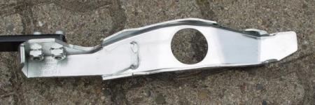

    Цитата Сообщение от domax Посмотреть сообщение
    хуже то от этой распорки не станет я думаю
    +1
    если речь идет о доп дырке то это в принципе тоже не большая беда, если её обработать то и проблем с ней в будущем не будет. Одно НО... непредставляю эту хрень под капотом пасика
    не надо ничо дрелить, есть же оригинальная запчасть которая встает штатно.
    Кроме фото к сожалению я больше не уя не понял (прогуливал иностранные языки)
    это все что нужно знать
    8D0 805 645 A Поперечная опора из стали (пассат)
    4B0 805 645 Поперечная опора из алюминия (Audi)
    4B0 803 357 A Кронштейн, слева
    4B0 803 358 A Кронштейн, справа
    N 103 479 01 (4x) Винт Innentorx M8x25 0,38
    N 903 559 03 (4x) Винт с внутренним шестигранником M8x30 0,64
    если ставить то думаю стальную, алюминий фтопку
    прикинул, в 4тыс можно уложится

    Пассат тоже заточен под сей девайс. Есть штатная пассатовская распорка, которая ставилась на W8 и различные "спортивные" модификации пассатов. В целом такие распорки ставились либо на машины с очень тяжелым двигателем (W8 с автоматом), либо на RS-модификации (заточенные под повышенные нагрузки). Но они вваривались в стаканам, что не подходит для меня. Поэтому решил поставить аудюшную.
    Вот фото штатных пассатовских креплений:
    Вот, как это выглядит на машине:
    Причем кузов один и тот же. Следовательно, кузов изначально расчитан на подкапотную распорку.
    И какова цена Ты купил под капот, или под балку?
    Купил с рук на этом форуме. Цена была не высокая - 2000 р.
    Гугл в помощь. Хоть и немного кривовато, но догадаться можно.
