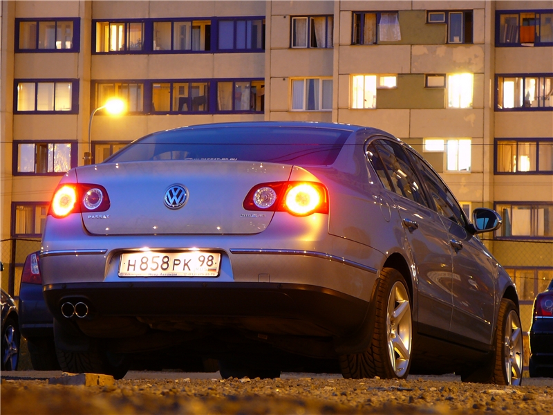

    Саш, Просто бесплатно выключить центры, оствавив кольца, при этом увеличить яркость габаритов с 15% до как минимум 30%, чтобы кольца были ярче, без центра тускловато просто, при штатных 15%

    COOLLER, Вань, яркость диодов можно регулировать, по умолчанию на габаритах, стоит параметр 15, я поставил 30 реально в 2 раза ярче стало, я так понял 100% это стоп сигналы. Когда оставил одни кольца, со штатными параметрами реально тускло было.
    Я там выше ссылочку кинул с вордовским доком как это сделать, да и вот есть тема как и что на B6 можно поменять перекодировкой

    Да, шатно, горит вся круглая часть внешнего фонаря целиком, с кольцами, сразу видно, что фонари диодные, а имхо! стоп сигналы читаются лучше, т.к. загораются в центре, как бы отдельно от габаритов, да и красивей так.

    Ага. Я так и не сделал. Зато теперь кружки(там буквально одну птичку потрогал в кодировке)! Про яркость не подумал. Поставлю 30%.

    Вообще говоря стоп 21вт, а габарит 5вт, т.е грубо говоря 25 процентов мощности от стопа
    Но яркие габариты всегда плюс, видно машину

    Тут главное не переборщить, щоб не превратить габариты в задние противотуманки , всетаки диоды яркие звери, да и стопаки, чтоб не сливались с габаритами

    С внешними понятно, а с внутренними кольцами что делать?
    Цитата Сообщение от ГАВР Посмотреть сообщение
    1. Сделать внутренние круги под габариты = 5000 руб
    2. Делать внутренние и как габариты и как поворотники - цена вопроса ХЗ
    3. Забить на колхоз и жить спокойно!
    Саня, на черном B6!!!!

    Саш, мое мнение ничего не делать, либо если уж лезть, то использовать SMD диоды, с разводкой платы и т.п., обычные фпечь..

    Цитата Сообщение от Allman Посмотреть сообщение
    выключить центры
    как габариты, но как стопы центры работать будут - так?
    Наше Имя - Зенит!
  18. #38
    26.09.2006
    Беларусь, Могилев
    2,891
    Конечно.
