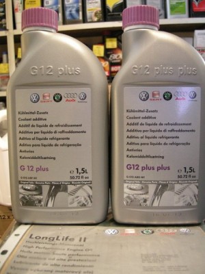

    Доброго вечера коллеги, собрался менять охлождающую жидкость, пошел покупать в магазин, как тут рекомендуют, концентрат G12+ (G012A8FM1) объяснил продавцу, что мне надо и он мне впарил 2 банки концентрата по 350 руб., я толком не приглядывался к нему, вроде внешне знакомая упаковка с логотипом VW и Audi, а когда приехал домой обноружил, что это VAGовский концентрат G12++ и номер у него G012A8GM1 !!!
    Теперь сижу и думаю подходит ли он для нашей системы или нет, подскажите кто знает!?

    разбовляй как написано и залевай.
    Это ведь не Г11.
    А не G12+?
    это универсальный концентрат, может быть смешал с зеленым. синим ил красным концентратом. Просто так покупать его бесполезно, проще купить g12 обычный.

    prv21, G12++ это и есть на сегодня концентрат заливаемый на заводе с 2005 года и он совместим с G12 и G12+
    Насчет совместимости его с G11 точно не помню, Механик выкладывал когда-то табличку по нему

    А не G12+?
    Вот такой как справа.
    Называется найди 2 отличия!
