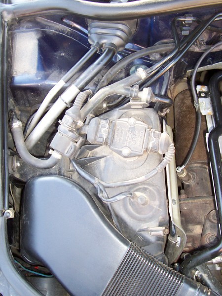

    vwagenist, Посмотри тут. Если будеш снимать - про пасту не забудь.

    Цитата Сообщение от vwagenist Посмотреть сообщение
    незнаю его местоположения
    по центру фотографии с подключенными двумя разъемами.Сажать на термопасту.
    Skoda octavia 2.0TDI 6DSG
    68
    Получено: 8,436
    Название: Коммутатор 1 (web).JPG
    Вот такой он Hitachi на моём АЕВ. Только я его в каталогах никогда не находил...
