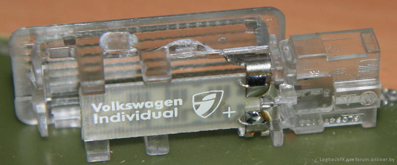

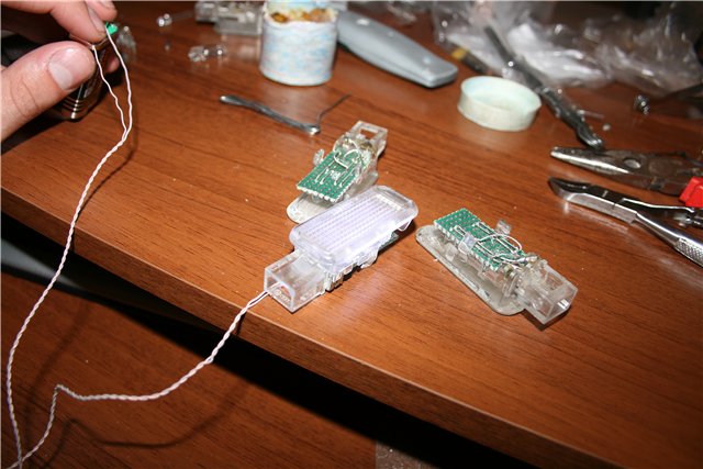

    Решил написать небольшой отчёт о том, как я давным давно заколхозил подсветку ног в дверях авто. Тем более появился вопрос в личку.
    Что понадобится.
    Монтажная плата, габариты 150х100 мм. Цвет - по выбору Продается в любом магазине для радиолюбителей, в том же "Чип и Дип" тоже должна быть. Далее. Светодиоды. Из всех характеристик этих диодов знаю следующее: белые и на 12 В в авто, такие условия были поставлены продавцу на "Юноне", он их выполнил, за что ему спасибо. Всего было 32-33 штуки, по 6 штук в плафон, остаток на эксперименты.
    Затем пара рук, паяльник, припой, режущий инструмент, плоскогубцы, кусачки, батарейка для проверки сборки, специальный лак-диэлектрик для электроизоляции (возможны вариации)

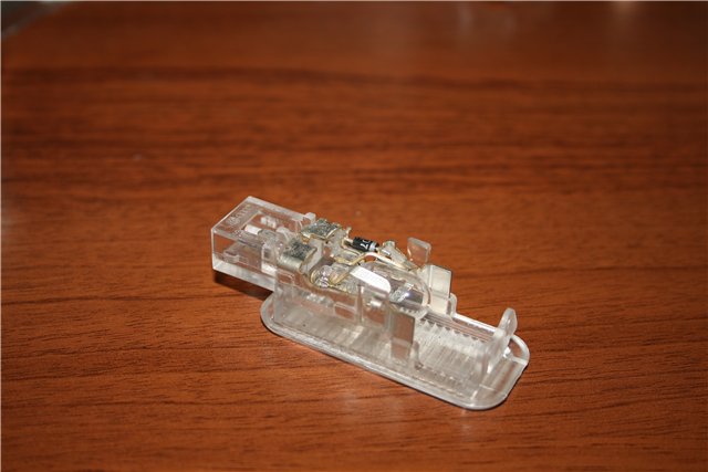

    Для начала "выковыриваем" плафончики из своих посадочных мест. Как, рассказывать не буду, по фото все понятно.
    Внешний вид плафона.
    Аккуратно откусываем металлический "патрон" лампы. При этом ответная часть этого "патрона", в виде разъема плафона остаётся на месте.

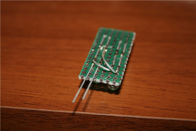

    Монтажную плату обрезаем в размер плафона, таким образом, чтобы плата попадала внутрь пластиковых защелок плафона.
    Приступаем к монтажу диодов на плате. Без комментариев. Соединяем диоды между собой параллельно (динная ножка диода к длинной ножке другого диода, короткая ножка к короткой).
    После монтажа на плате загибаем и обрезаем ножки в соответствии фото
    Проверка работоспособности на 9В батарейке типа "Корунд"
    В финале всего этого надо припаять выходы с платы к металлическим остаткам "патрона" на плафоне (соблюдать полярность (я нашёл её опытным путём), если смотреть с тыльной стороны плафона, то левый выход патрона и есть плюс, туда припаять длинный вывод с платы), жестко закрепить плату в зажимах плафона. Я сдеал следующим образом: нагрел паяльником основание защелок и загнул их внутрь. Позже понял, что сделал ошибку, должным образом плафон перестал фиксироваться, не так чтобы совсем не держится на месте совсем, но...
    Как вариант закрепить на месте это дело клеевым пистолетом. Обработать всю пайку лаком-диэлектриком, тупо пролить всю конструкцию со стороны ножек светодиодов, он прозрачный, с контролем нанесения в ультрафиолете
    Вот и все, грамматические ошибки поправлю завтра. Данная инструкция поставляется "AS IS" то есть без каких-либо гарантий. Так же, товарищи колхозники, не забываем, что внесение изменений, в конструкцию автомобиля, не предусмотренных заводом-изготовителем у нас запрещены
    Появятся вопросы, комментарии - отвечу.

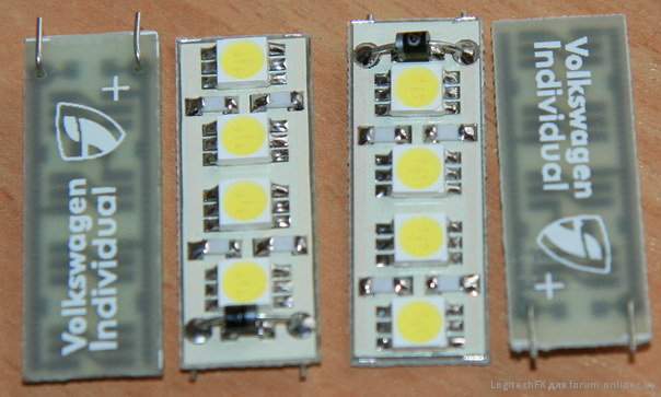

    Если бы ты использовал smd диоды,то не пришлось бы ломать патрон
    https://passatworld.ru/album.php?alb...achmentid=6549[COLOR="Green"]

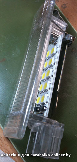

    А я вот такой девайс сделал правда пока что только с переди но со временем будет и сзади (времени нет)

    SVETKOVREIN, SMD через резисторы я поставил в подсветку ручки МКПП с подсветкой циферок на ней

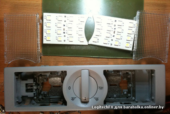

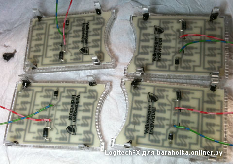

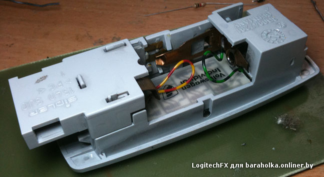

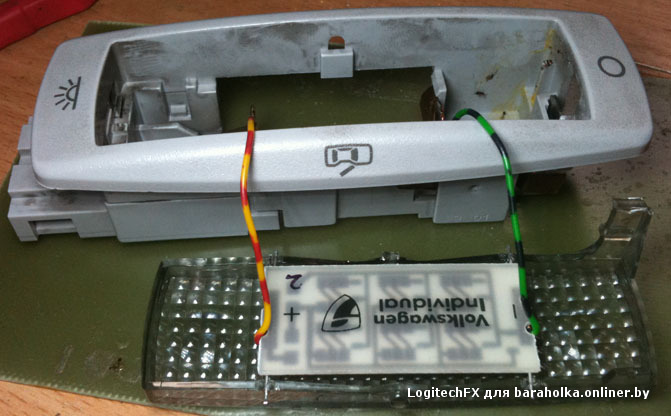

    Я себе такие везде ставил:
    Гарантия на платы 2 года.

    5 баков за плату с бесплатной установкой. В Минске есть человек , который занимается тюнингом, все платы он заказывает где-то за рубежом вроде. На ходовые авто есть в наличии всегда, на другие нужно немного ждать пока изготовят. Я себе когда в потолочный плафон ставил, так ждал недельку. А в двери и задние потолочные , приехал и через 30 мин уехал с ними.

    да я себе сам тоже самое сделал,но по восем трех кристальных светиков на плафон

    это да.но есть люди которые не в состоянии травить паять.А Что касается пайки смд то тут навык нужен .а то перегреешь светик и все ку ку.
    Сам вытравлю
    я честно говоря сомневаюсь что ты вытравишь контактные площадки под диоды эти
    те которые на картинке выше
    Passat B5_2.0_AZM-->Passat CC_1.8DQ500_IHIturbo_ETuners_4motion

    Ну не знаю, для меня 5 баков (а точнее 4 с копейками) не деньги. Зато получаешь настолько аккуратную и надежную вещь что самому приятно (не люблю я всякий колхоз ставить в машину). Да и не думаю , что многие так смогут спать, как по заводу.
    Я бы показал потолочный плафон , да не хочется выковыривать стекло. Вот наиболее похожие работы этого человека - не уже не приятно? ;)
