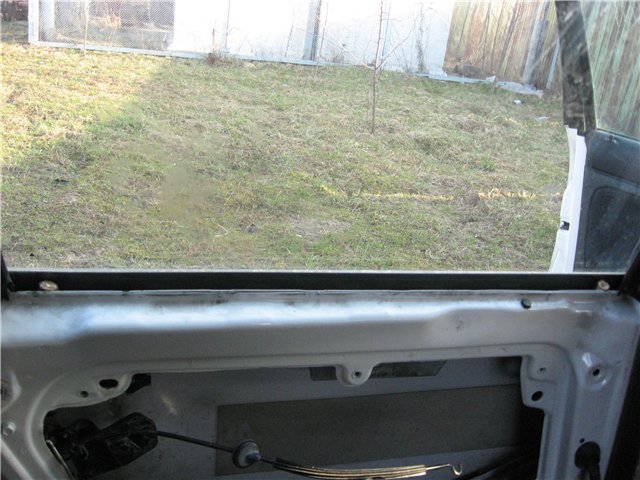

    Появилась проблема с левой задней дверью,тоже не закрывалась с ЦЗ и не горела подсветка, но дверь теперь закрыта и не открывается вообще..не реагируют на ручки даже....какие у меня варианты,как её открыть и начать разбирать.

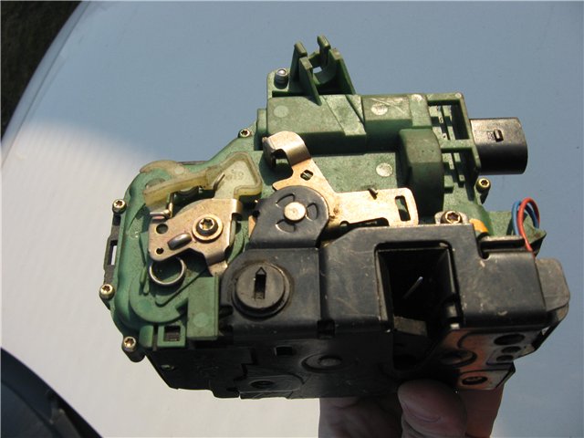

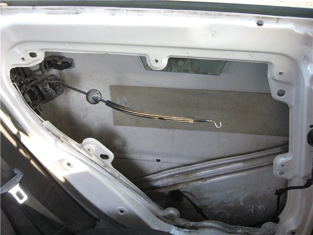

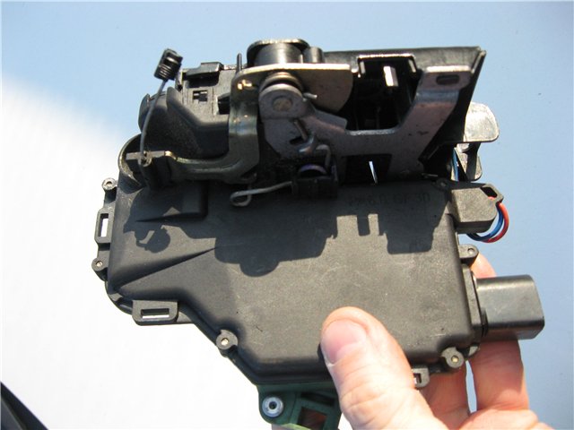

    Ослабил тросик внешней ручки. Вдавил отвёрткой херовинку где-то на 7мм. Стала только легче дёргаться ручка, но дверь не открывается. Ломать пока не решился, т.к. не купил новый замок.
    Привет Всем. Вы не поверите, но только сейчас дошли руки до двери. Пол года ездил вот так:
    А чтобы не выпадало стекло, вставил две деревянные пробки:
    Напомню суть проблемы. Замок не открывался ни снаружи, ни изнутри. Я снял карту, пытался открыть его, но безрезультатно. Вот как он выглядит теперь:
    Месяц назад купил на разборке замок:
    Вопрос такой. Может кто уже выламывал замки изнутри? Откуда начинать, чтобы не повредить чего другого ?

    У меня было тоже самое и тоже на лев. зад. двери. Хотел уже выламывавть замок но решил проехать по умельцам ......... и нашёл человека который всёже открыл . Как и что дёргал он не говорит. Прокатись по Кулибиным глядишь и откроют. А ломать всегда успееш.

    Я тут в тоске "прогуглил вопрос" и вот что откопал:
    "А ларчик просто открывался...
    Вобщем вылечил так:
    - Сложил спинку заднего сидения, снял весь пластик , с арки , со стойки и с крыши... таким образом подобрался поближе к замку.
    - Выдернул с дверной арки уплотнительную резину, и глядя на соседнюю дверь, изучив механизм затвора замка, в шель между дверью и кузовом сунул металлический штырёк. Нажал на затвор в замке, что держит язык и дверца открылась!!!
    Реальную причину такого протеста замка я не нашёл, разве что был грязный, хоть и на нём пластиковая накладка. Промыл ВД-шкой, смазал и всё работает!"
    Что думаете?
    Или вот ещё: "итак пред история. перестала открываться задняя левая дверь . я на это дело благополучно забил (так как там ездит ребенок и любит подергать ручки (IMG:style_emoticons/default/ap.gif) ) а вот несколько дней назад заклинила дверь водительская , причем не ручкой снаружи ни с "курка" из салона не открывается .
    ФТС нужное решение не подсказал , пришлось искать самому .
    итак дверь без пиляний , ломаний , деформации дверных карт открыть можна! для этого:
    снимаем пластиковую облицовку средней стойки ]]>(IMG:http://i.piccy.info/i5/54/30/353054/Bezymiannyi1.jpg) ]]> и далее без снятия карты , на уровне замка , аккуратненько отгибаем уплотнитель двери .все , замок и палец у нас перед глазами... далее - нажимаем , выбиваем - по обстоятельствам (IMG:style_emoticons/default/drv.gif)
    по аналогии открываем и заднюю дверь , для удобства раскладываем сидения . вот и все , надеюсь кому-нить пригодится и сохранит "карты" ,время и нервы ...жалею что не было фотоаппарата , но думаю и так все понятно "
    Это описано для В4. А в В5 тоже так можно?
