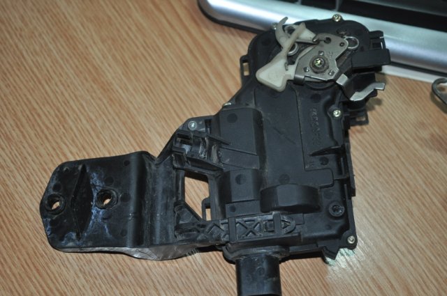

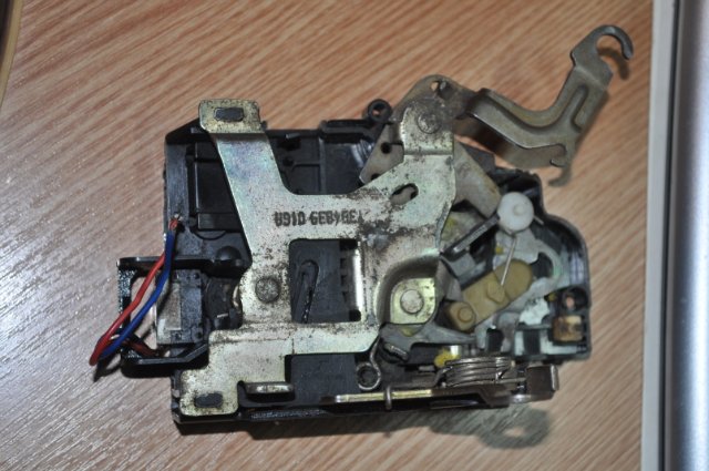

TheTERMINATOR, ты имеешь ввиду это (см.выше)?
| Получено: 0 Отправлено: 0 |
Вот мех часть без эл части
Там всё просто при помощи отвёртки можно открыть.
А вот это эл. часть замка
Если её выломаешь, то добирёшся до мех. части, он потом уже надо будет др. замок.
