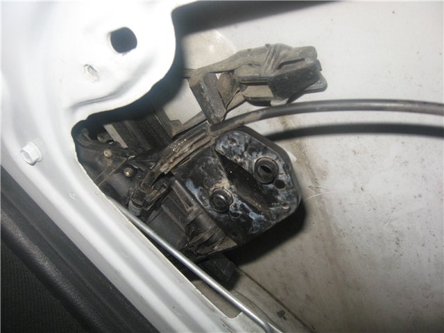

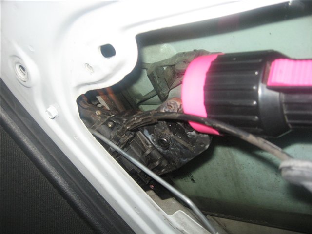

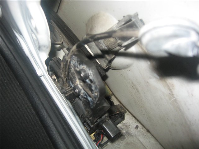

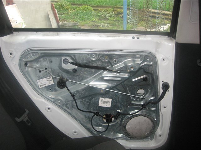

    Разобрал сегодня заднюю левую. Думал открыть замок. Да не тут-то было. Всё снял, тягал за тросики, дёргал за ручку снаружи. Всё без толку. Дверь не открывается. Поехал к знакомым спецам. Те поковырялись пол часа. Сказали, чтобы покупал новый замок. Попробуют старый выковырять, тогда может откроется. Пока заклинил стекло деревянными клинышками. Так и езжу. Жду совета, что делать?
  11. #91
    08.01.2010
    Беларусь, Могилев
    461
    Однозначно покупай новый, а старый разломай к чертям.
    Начни с эл. части, как отломаешь её сможешь добраться до мех. части, а там при помощи подручных средств вроде можно попробывать открыть.
    Завтра сфоткаю отдельно мех. и эл. части и попробую открыть мех. часть отвёрткой.

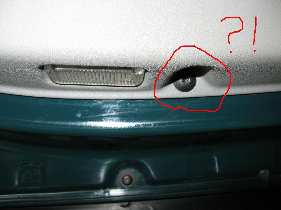

    М-Волос ты снимал на закрытую дверьку? А как ты оторвал то место, там где пищалки стоят, у ручки? я именно там не могу оторвать почему-то, ..... или может рвануть стоит посильнее

    нет, у ручки окрытие двери с салона(там маленькие динамики стоят)там же кнопки на стеклоподьёмник, у меня везде как бы болтается обшивка, а вот там жестко держит что то.. что?
    У меня нет сзади кнопок стеклоподъёмников, у меня ручка. А в районе внутренней ручки открытия двери, там, где круглая решётка маленького динамика, вроде, ничего не мешало... Кстати, самого динамика внутри нет
    а у меня там стоят динамики(маленькие, писчалки) и что то держит плотно..... везде болтается обшивка а вот именно там что то держит ))блин
