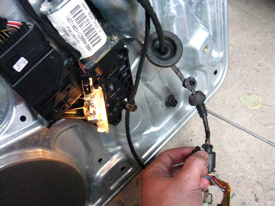

Штатно провода идут только к переключателю стеклоподьемника и твиттера. Что у тебя?

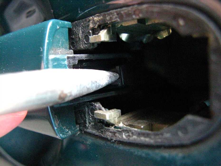

снимаем панельку на ручке только аккуратно там защелки поламать раз плюнуть......жаль фото забыл
под панелькой есть следующее

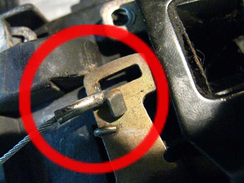

далее нужно снять тросик отпирания вот он
берем шило ставим в углубление и скидаем тросик

вот только сейчас я снял фишку с замка
ее держит такая штучка, нужно подковырнуть фишку
после этого снял тягу запирания замка

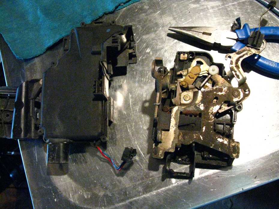

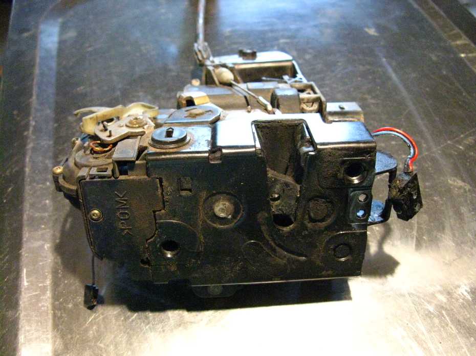

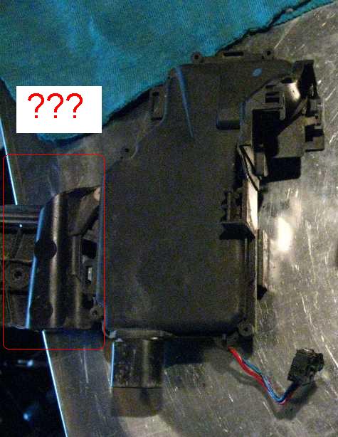

вот он с разных сторон
теперь снимаем все что мешает разъединить механическую часть замка от электрической
микрик я его отковырял (он был припаяный пластмасовими заклепками) пружина, тросик, шуруп
вот примерно обозначил что куда
после чего разъединить на две части механическую часть можно почистить и смазать если ржавая , все ее в сторну
займемся этой частью. откручиваем шурупики (я по незнанию сначала открутил шурупы а потом разъединил .....
там на электрической части есть такая штука пластмасовая она мешает открутить шурупчик я ее просверлил и открутил шуруп (её конечно можно снять но она на заклепке, что бы ее не висверливать а потом не заклепывать я сделал так
открутили шурупы снимаем крышечку

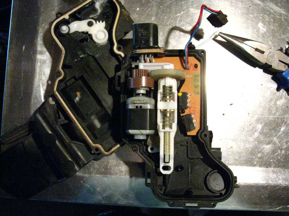

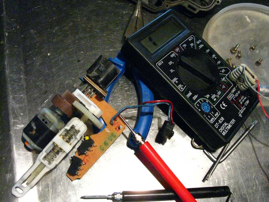

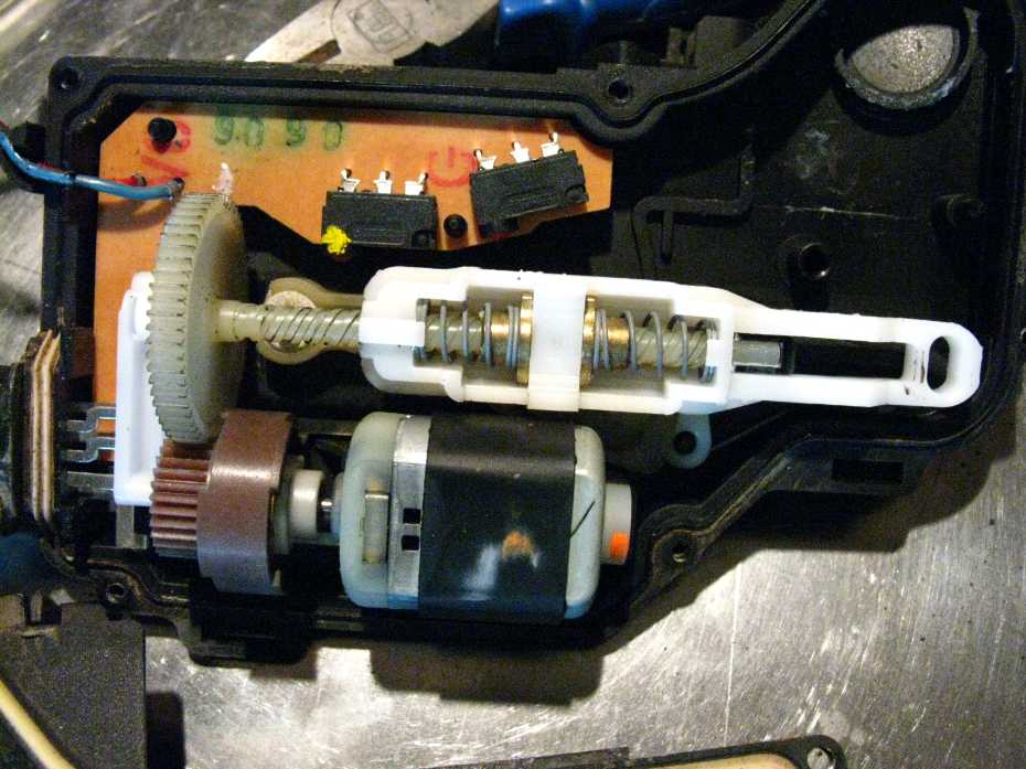

прозвонил этот наружный микрик он рабочий,

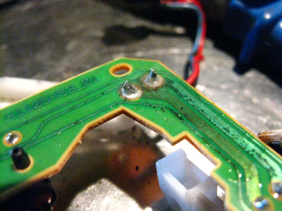

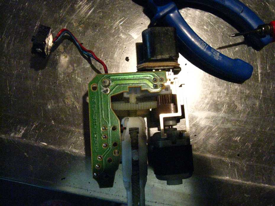

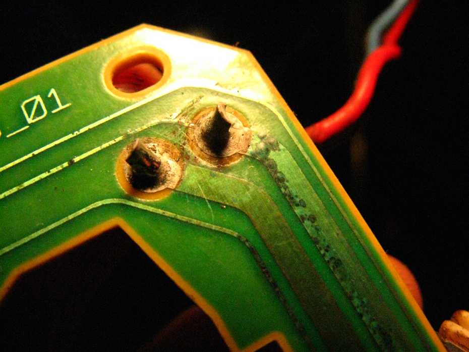

раз микрик рабочий смотрим плату ..... и вот что видим ....

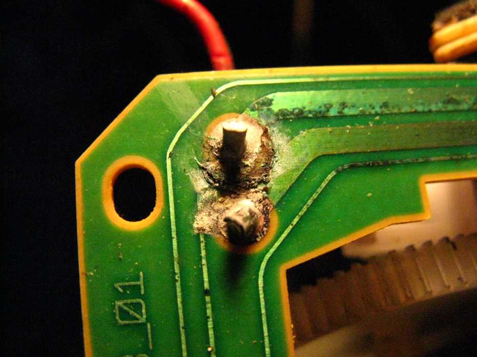

Я просто пропаял дорожки где было подозрение, и все ...проверил еще микрики
К стати плату обработал спиртом но на неё очень плохо ложится припой, флюс не помог, нужно шкурить Р2000
идем проверяем
при проверке штекер стеклоподьёмника нужно одеть!
и вот оно заработало ..
все теперь (я смазал крутящиеся детали чуть валелином )

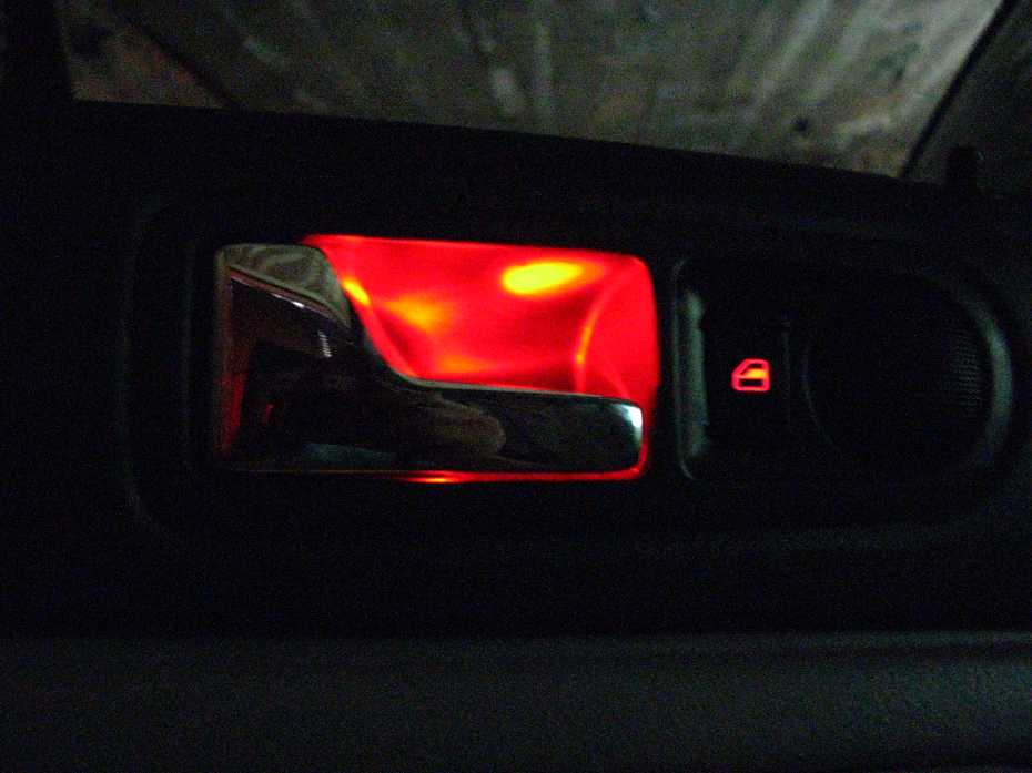

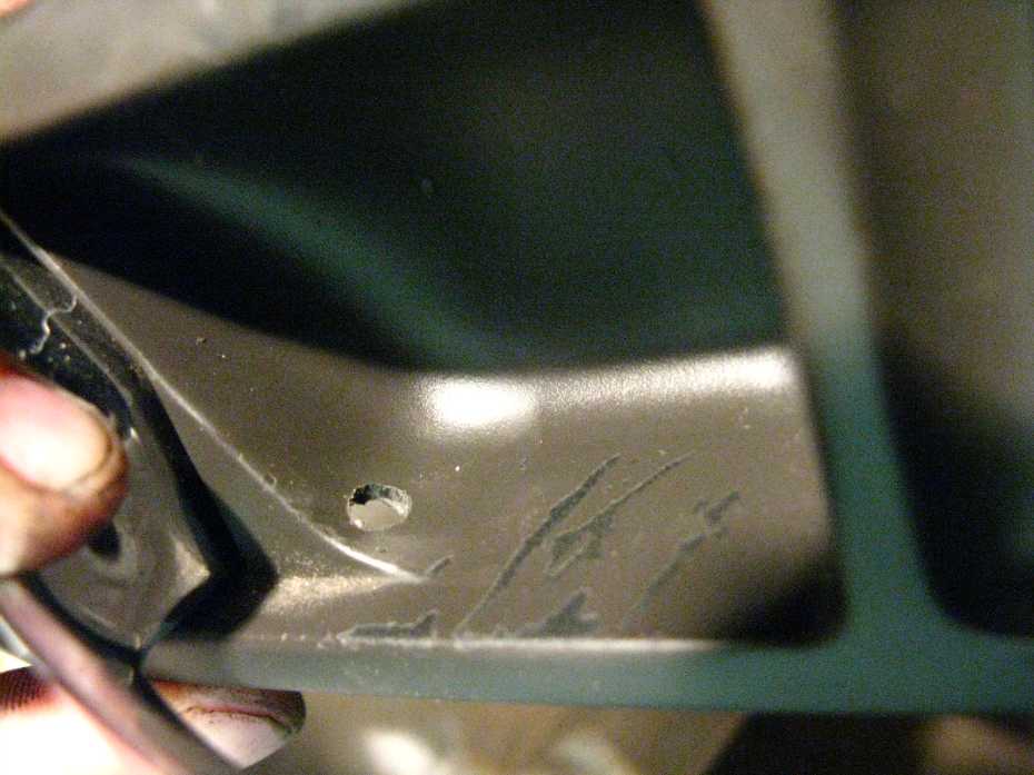

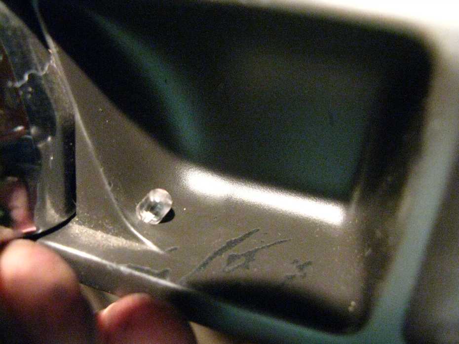

я еще по ходу дела воспользовался моментом пока все разобрано сделал подсветку ручки
вот последовательные фото работы
срезаем ножиком
сверлим

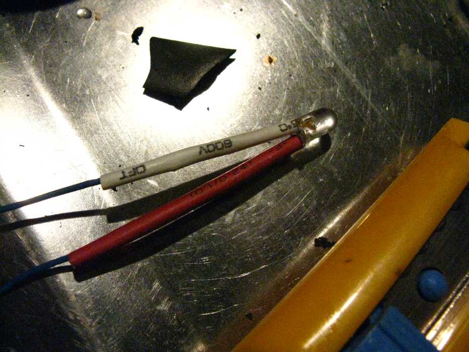

свето диод, резистор, кембрики ........

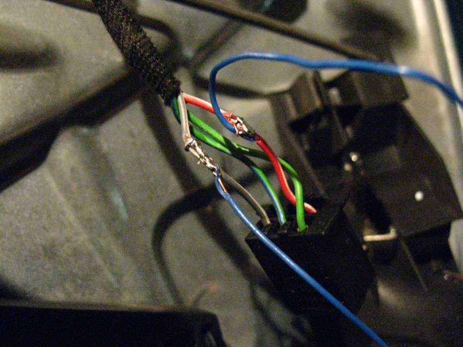

подключил к кнопке стеклоподьемника провода смотрите фото

Фото конечной работы
Все работает замок не открывается (как раньше открывался) свет горит красота .....

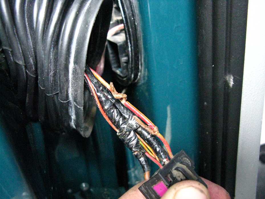

И еще убедитесь что все кабеля целы, в моем случае кто то их до меня ремонтировал

Тросик с замка снимать сразу.

Обычно, ничего шкурить не надо.
Дорожки под маской если и окисляются, то это сразу заметно по потемнениям и вздувшейся маске. На фото четко видно, что толстая землянная дорожка требует ремонта. Удаляем остатки маски и облуживаем дорожку.

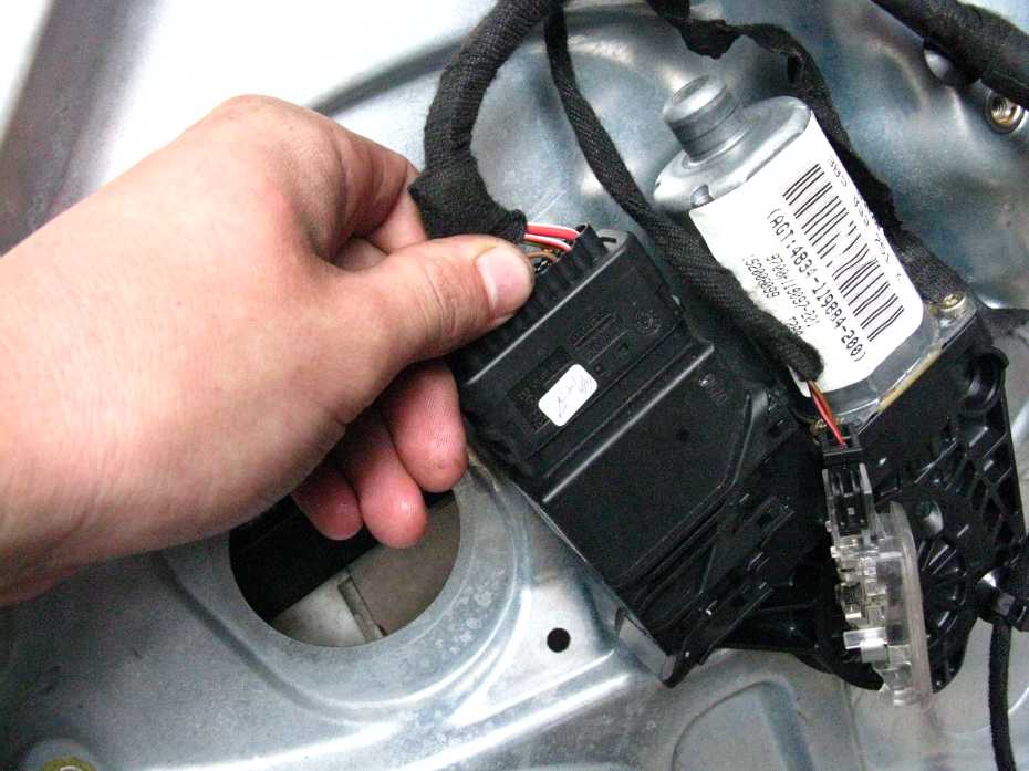

Вот интересно, нужно тоже пропаивать плату? Какая вероятность, что перетерлись провода на стыке (последняя фотография фотоотчета)?

у меня как видишь тоже нету штатт динамиков сзади пришлось колхозить , нет там проводов((( немцы зажлобились......... у меня фишка до патифона Блаупунтовская даже без контактов на задние колонки я вообще в шоке был.......... , провод сам кидал жаль отчета нет(( но я это все делал без разбора дверей что я снимал так это только передние полори и на консоли боковые крышки там где преддохранители и с другой стороны. брал тросик фонарик с одой стороны светил с другой смотрел))) и тыкал где светится , сложности особой нет только я не разбирал дверь мучился при входе в дверь так немцы поставили герметическую резинку которую пришлось пробить что бы просунуть кабель

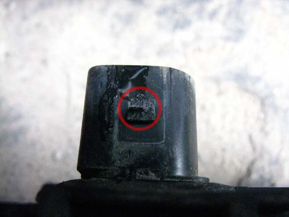

Вот собственно только что разобрал переднюю дверь и вот что обнаружил : стерлась головка( кнопка как его там) микрика и выроботка на замке короче наращиваю микрик, по ходу дела разобрал электрическую часть замка там все как новенькое смазал чуть чуть и сложил обратно вот такие новости

Можно еще светодиодную подсветку двери вкорячить к подсветке ручекБерем монтажную плату, обрезаем в размер плафона, устанавливаем 6 белых диодов на 12В и готово
Если нужно, поищу фото, вроде бы были.
Ах да, я, например, стачивал полусферу диода, и приклеивал этот диод в ручке на пластик из пистолета, который при декорировании пользуют, он заодно и свет посимпатичнее рассеял.
