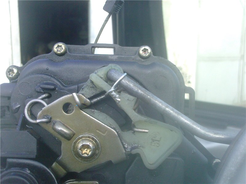

    Всем привет! А у кого нибудь есть такая деталь как на фото для замка водительской двери нужна! А то у меня сломалась по неаккуратности когда разбирали. Приму в дар ну либо за презент)
    Москва!
    Прошу прощения за использование чужого фото!Название: DSC01055.jpg
  19. #339

    N.I.C.E,
    Отломалась стопорная пипка?
    Чтобы не вылетела тяга просто прикрути тонкой проволокой
  20. #340
    28.03.2014
    18,238
    Получено: 2,148
    Отправлено: 89
    Как вариант... У меня есть неисправный замок... Могу отдать но только в воскресенье на савеловской
