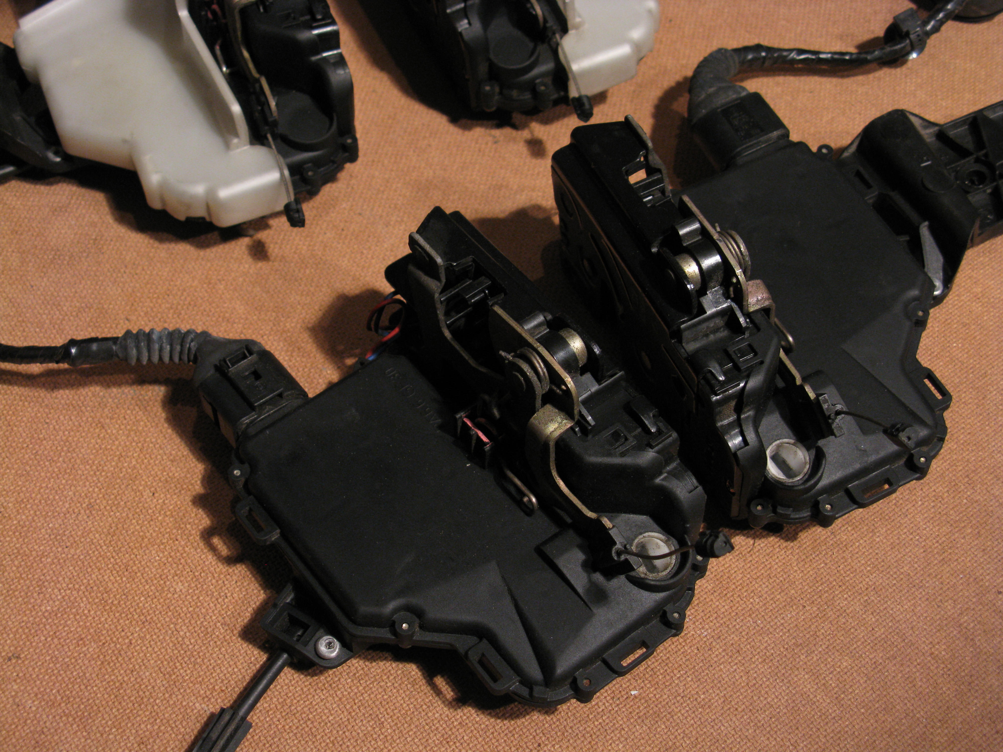

    ДЛЯ ТЕХ, У КОГО ПОСЛЕ ПРОПАЙКИ КОНТАКТОВ ВСЕ ЖЕ НЕ РАБОТАЕТ ЦЕНТРАЛЬНЫЙ ЗАМОК!!!! (Как это было у меня).
    Необходимо разобрать сам электрический моторчик, для этого отогнуть две алюминиевые скобкиы на его боках и разъединить его. Зачистить штырек в месте, где "махонькие щеточки" (их трудно не заметить) его касаются и, безусловно, прозвонить проводку катушки, еслы обрыв - поможет только новый замок, если нет - то повезло, почистил аккуратно иголочкой и будет тебе счастье. После данной операции все зароботало не через раз, а как надо!!!!!!! (извините, фото данной процедуры не приложил, да и сложного в этом ничего нет).

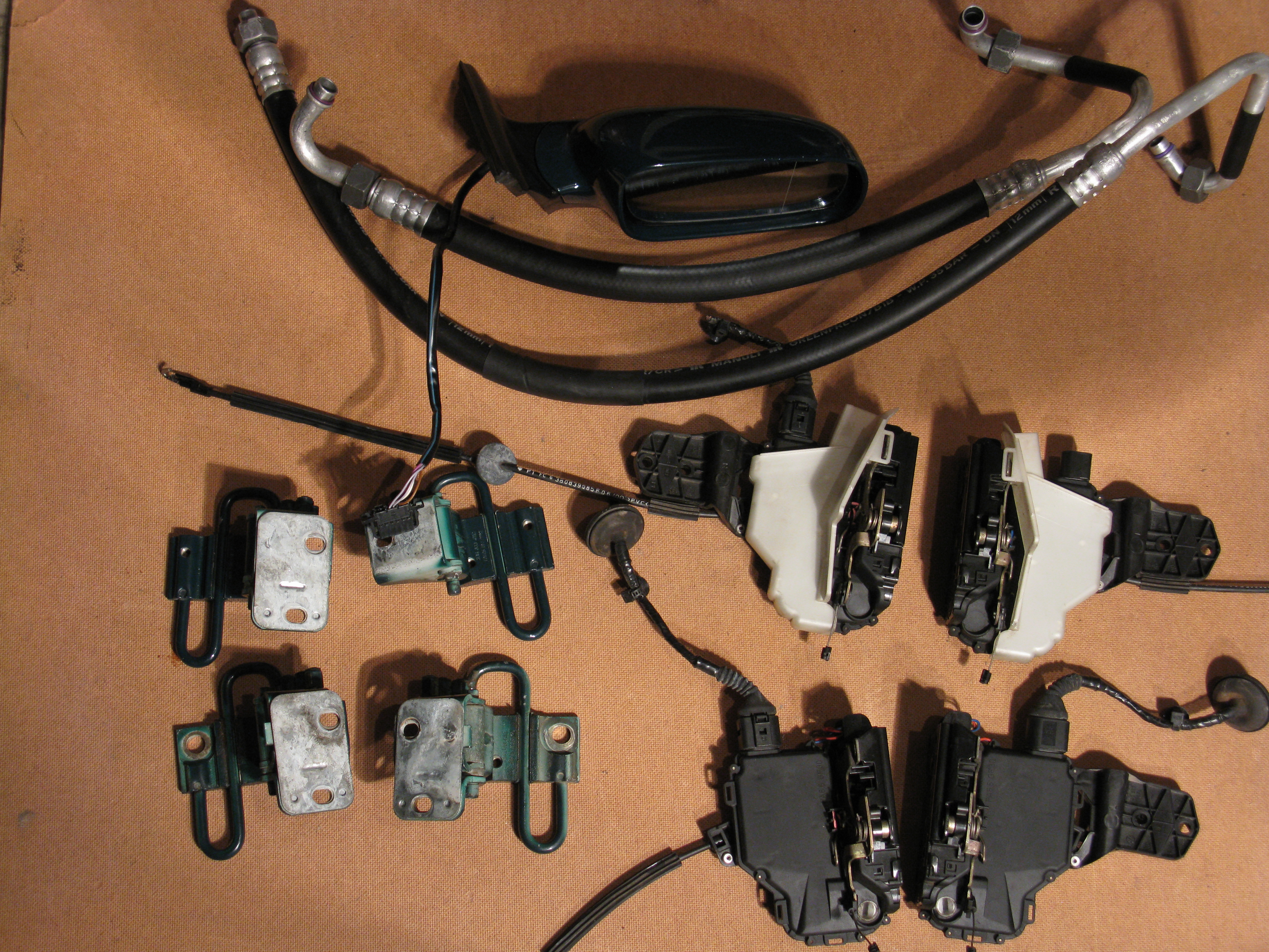

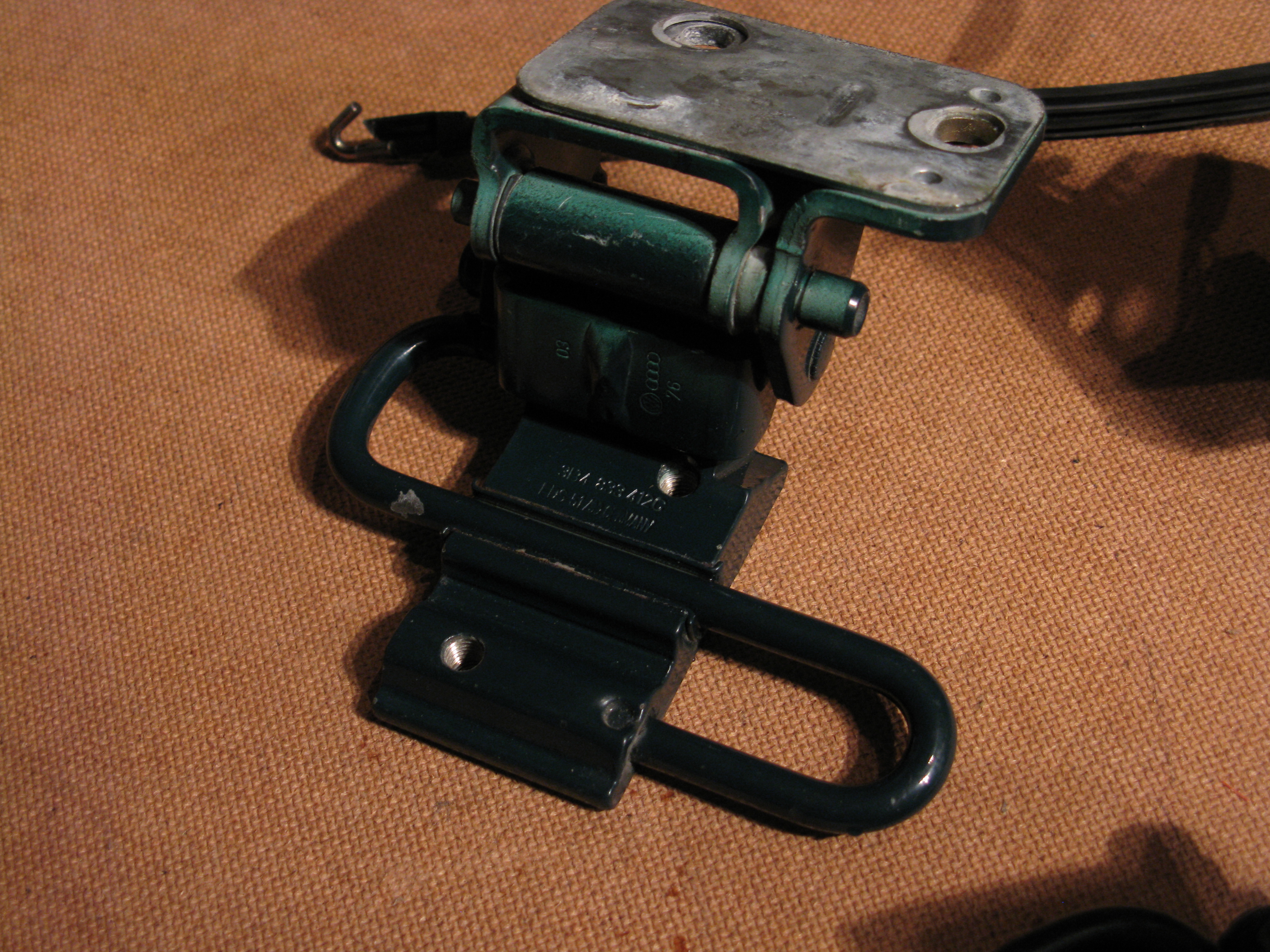

    Эхх... ребятки не удержался купил несколько ништячков, замки 4 шт, зеркало правое большое и петли-фиксаторы 4 шт, дело в том что не подалеку разбирался пассат вот я и воспользовался, замки и петли проверил еще когда стояли на машине, все очень порадовало , четкие ходи двери, глухой хлопок замков просто сводит с ума, так что я на несколько лет забываю о проблемах микриков и замков , УРА товарищи! всем мир и всем удачи !
    Цены в доларах США
    замки 4шт 80
    петли 4 шт 50
    зеркало 50
