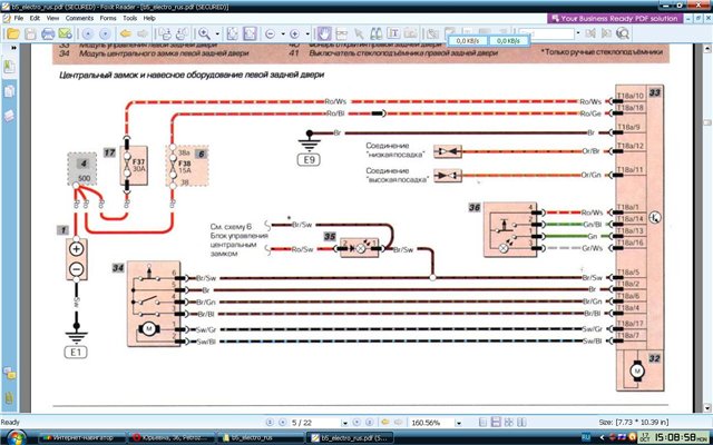

    Думаю проще схему посмотреть
    Смотри [/URL]
    Это схема авто до 2000 года. Какой год у тебя, я не знаю
