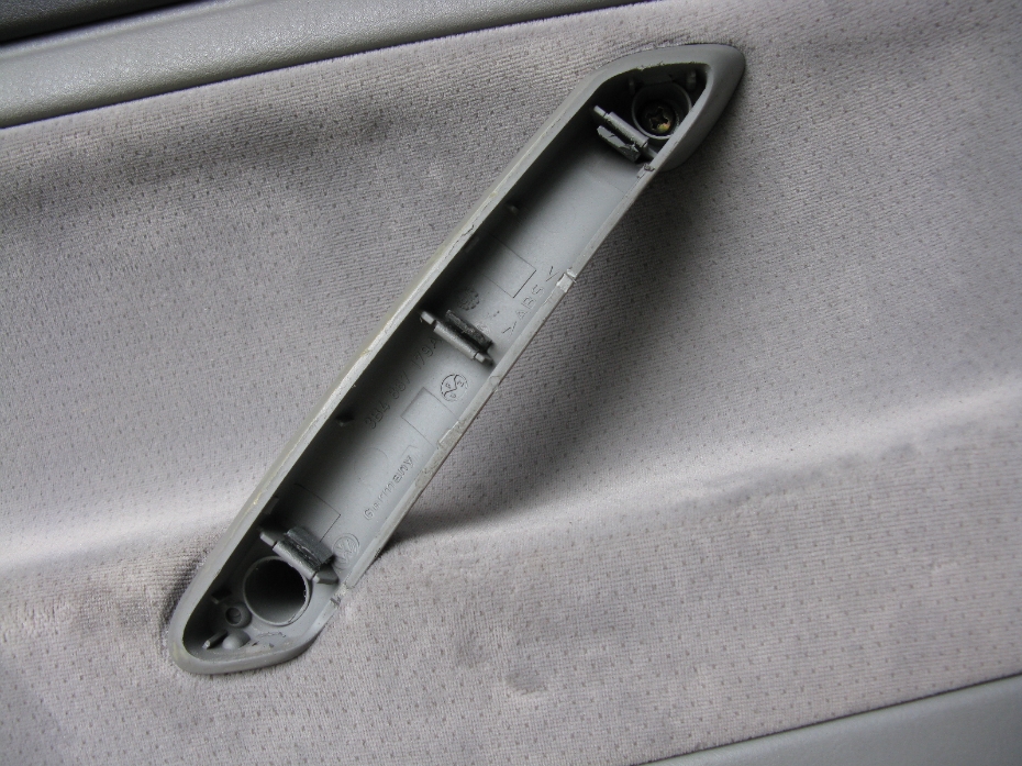

    1 снять ручку, для этого нужно снять декор панельку поддев ее сбоку плоской отверткой и потянуть на себя
    далее отвинтить 2 болтика от и все ручка откручена ( она не снимается!!!! Просто открутил и все)

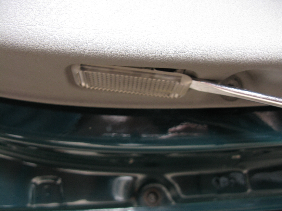

    2 Открутить снизу болтик (звездочка) и снять плафон подсветки ног

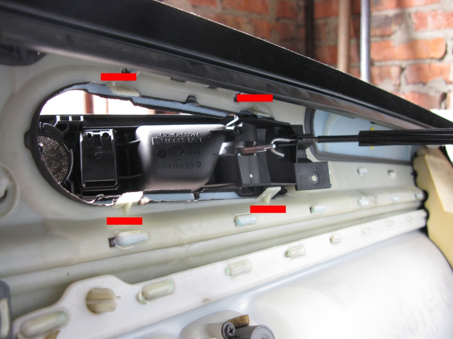

    Карту сняли, теперь отсоединить фишку кнопки стеклоподъемника , снять ручку (или снять или отсоединить тросик) я был первопроходцем что бы нечего не сломать я ее снимал, она крепится один болт и на 4-х защелочках ух нужно аккуратно поддеть чтобы освободить ручку
    Стрелками показано куда отгибать защелки
    Полосками подчеркнуто 4 защелки
    Потом все все таки я отсоединил тросик ))))

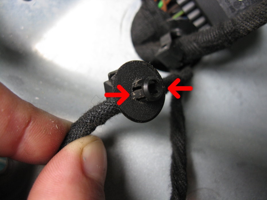

    Потом нам нужно освободить эту металлическую панель освободить от проводов с обратной стороны усики сжимаем два усика и толкаем вперед и так все до единого
    Примерное их месторасположение отмечено
    А вот собственно и эта защелочка
    Стрелочками позначеные усики

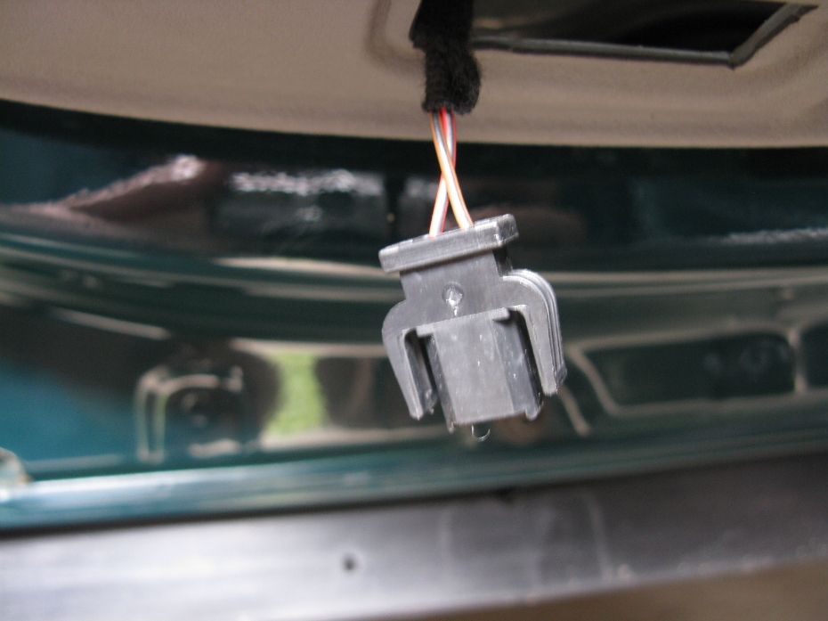

    Все провода отцеплены кроме фишки замка , я не смог ее снять не открутив замок,
    я уперся рогом в одну проблему, не нашлось ключа (многогранника ) у нас сегодня понедельник, рынок не работает, проехался по солидным магазинам и не нашол ((((
    вот этот болт
    откручивается шестигранником на 6 вроде ;)
    Golf Аватар для apacer25
    18.07.2009
    Украина Луцк
    843
    Получено: 37
    Отправлено: 6
    Пробовал...........но так как болты не сорваны грани уничтожает

    без обид конечно, а зачем снимал внутренную ручку с карты (вроде так ты ее называешь), это же будет посложнее и не удобнее чем просто скинуть тросик

    IgorApachi да какие обиды.......) можно было скинуть тросик. но так как я это делал первый раз боялся сломать, в том месте где он держится, когда я снял ручку тогда на просторе аккуратно снял тросик. короче мне еще одна дверь предстоит передняя и дверка багажника

    apacer25 когда другую дверь будешь разбирать, приподнимешь карту как на 10 фотке с верху "с красными стрелочками", то между картой и дверью будет растояние для руки и уже соотвественно подлезть туда и скинуть этот тросик будет не сложно
