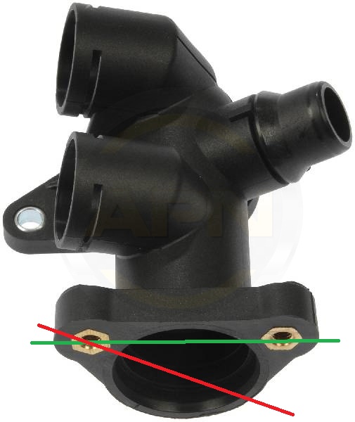

				Привет всем. А кто-нибудь может объяснить, почему отверстия крепления тройника к трубе сделаны не симметрично (т.е. не по красной линии). Когда в прошлом году менял тройник, то такое соединение показалось мне подозрительным (при довольно сильном затягивании болтов - данное соединение всё равно немного прогибалось) и я промазал его по всей окружности герметиком (на всякий случай).

				ДАк многие уже отписывались, сильно не нужно затягивать, есть большой риск поломки фланца, кроме всего прочего, как например прогибание, затягивай до момента первого усилия, больше не нужно, а может и просто фланец бракованный попался?

				Да я не слишком сильно затягивал - боялся чтобы он не треснул. Но соединение немного покачивалось - поэтому и употребил герметик. Я просто думал, что, может быть, там должна была быть какая-нибудь дополнительная скобка, которая прижимала бы тот дальний край фланца тройника к трубе и у меня её (скобки) просто нет.Сообщение от oleghwang

				Смешенные резьбовые отверстия-вынужденно,для удобства откр-закручивания.Хотя по всем инженерным понятиям это натуральный колхоз им.Ахунбабаева.
