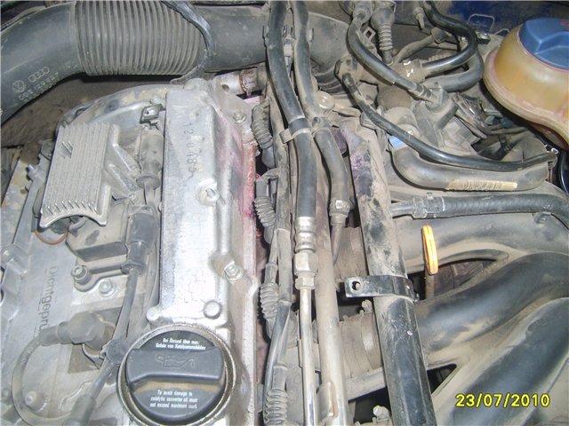

    Ребят, чтоб тему новую не открывать спрошу здесь.
    У меня из под датчика коллектора (возле двигателя их там 4 стоит на каждом выходе из цилиндров (если это как то по другому называется, то поправьте меня)) каким то образом антифриз подтравливает(что антифриз это точно-цвет красный), в масле его точно нет(нет эмульсии и уровень соответственно не прибавляется), в камеру сгорания тож не попадает(машина работает на ура, не троит, не глохнет). Что подскажете?
    может я что не понимаю, но с таким еще не сталкивался

    Фотку сделай и сюда выложи, стрелочку нарисуй откуда. А то совсем не понятно

    нет програмки для редактирования, не могу стрелку нарисовать, но старался так что все понятно было сделать

    выложил раньше чем вечером
    поможете, ответите что это за датчики вокрук которых антифриз разбрызган?

    Там только из трещины в головке может . Фотки сделай со стороны установки фарсунок.

    fibonathi, да нет, я четко видел как из под этих фиговин(не знаю как называются) на которые чехлы типа гофры надеты сопливится

    так и белого дыма нет, точнее вообще дыма нет, а сопливится уже дня 4, полюбому больше 200км

    Мож я чего и не догоняю, но не может из под фарсунок тосол течь, нет там его(не должно быть).

    Я так понимаю, что это датчики давления во впускном коллекторе, но там антифриза не должно быть.
