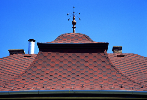

    Я вот про это
    AXel_23, понял, его сложно класть. Как нужно крышу разогревать или типо того. Гемор, но красиво.
    58,538
    Получено: 7,412
    Отправлено: 9,365
    не геморно, разогревть ничего не надо, у меня однокласники такую крышу мутили под заказ.
    там надо сначало вот так вот замутить из той же фанеры ОЗБ, потом спец хрень какаято натягивается на фанеру, котораю потом эту чешую будит держать

    AXel_23,
    это ты мягкую кровлю демонстрируешь,а Ваня тебе про это
    вталкивает.
    монтируется просто достаточно.
