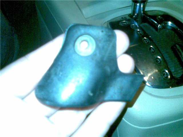

    Здрасте)
    После ремонта осталась запчасть... Хотелось бы найти ей место

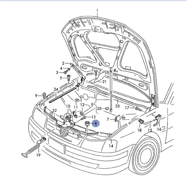

    Вроде как поз. 6

    PointiX,
    позиция 8

    если ты номер правильно написал
    Цитата Сообщение от PointiX Посмотреть сообщение
    3b0 823 434
    то ЕТКА, без вариантов выдаёт только "упор правый" и показывает , то что я выше выложил

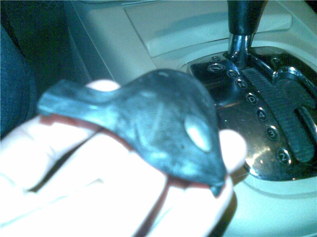

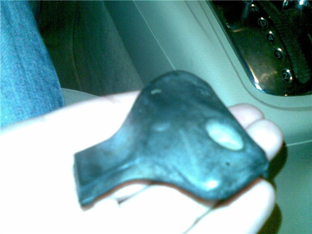

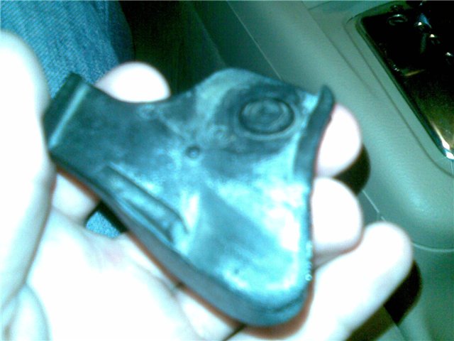

    Вот она Фотал с телефона...
    33,299
    Получено: 1,493
    "Упор" капота.
    05.07.2005
    5,613
    Получено: 84
    Отправлено: 49
    Это резиновый упор, установлен в передней части моторного отсека, в районе верхних углов радиаторной решетки, их там два, слева и справа.

    24.10.2008
    558
    Ищу вторую такую же, но её там нет
    Снял решетку, просмотрел - нет ничего, куда можно было бы что-то всунуть ещё...
