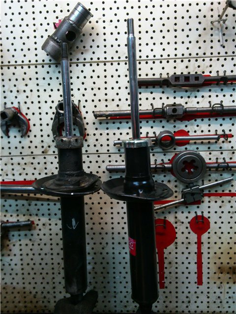

    поставил стойки KYB+пружины Lesjofors, стойки якобы 1BA пружины может и 1BB но мягче тех, что идут с завода.
    Первое что смутило это стойки, обратите внимание на длинну штоков, напомню что подвеска вроде у меня 1BB и даже визуально была похоже.

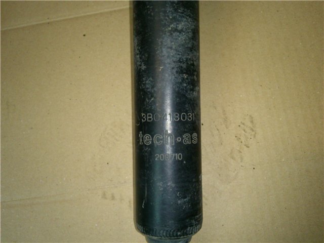

    Стойки стояли китайские с выбитым на корпусе оригинальным номером

    пружины по длинне одинаковы, жесткость руками оценить сложно.

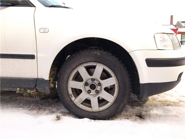

    В итоге получаем (вроде должна быть 1BA)

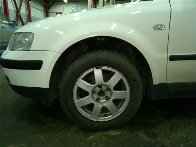

    а это до замены(подвеска 1BB)

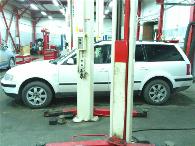

    общий план ))
    т.е клиренс нисколько не изменился, возможно за счет более длинного штока, на счет мягче или нет, пока сложно сказать, думаю что да, пружинки все таки мягче должны быть.
