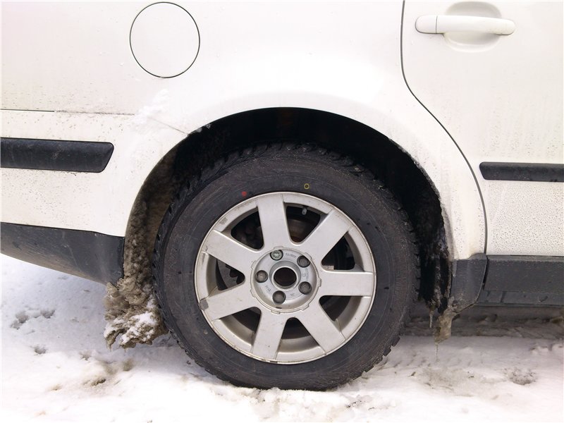

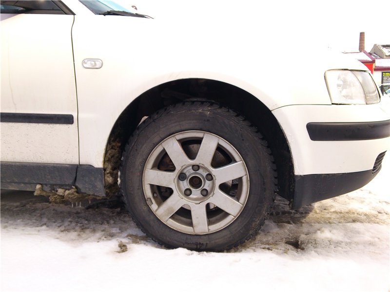

парни, у кого 1BB подвеска, сделайте пожалуйста фото передка и задка, интересует расстояние между аркой и колесом.
Есть подозрение что предыдущий хозяин машины, что-то нагомыриллибо прыжины просели, либо подвеска уже не 1BB

сегодня свою сфотаю.
думаю как дешевле исправить ситуациюпоставить обычные стойки+пружины дешевле выходит чем стойки для плохих дорог, либо одинаково по деньгам, но клиренс у меня не похож на 1BB, если смотреть на фото из БЗ. Пусть будет чуть ниже но не брякает подвеска, да и помягче хочется все же

Это похоже на 1BB ?
| Получено: 0 Отправлено: 0 |
Передок то похож...а вот зад у меня выше гораздо...
