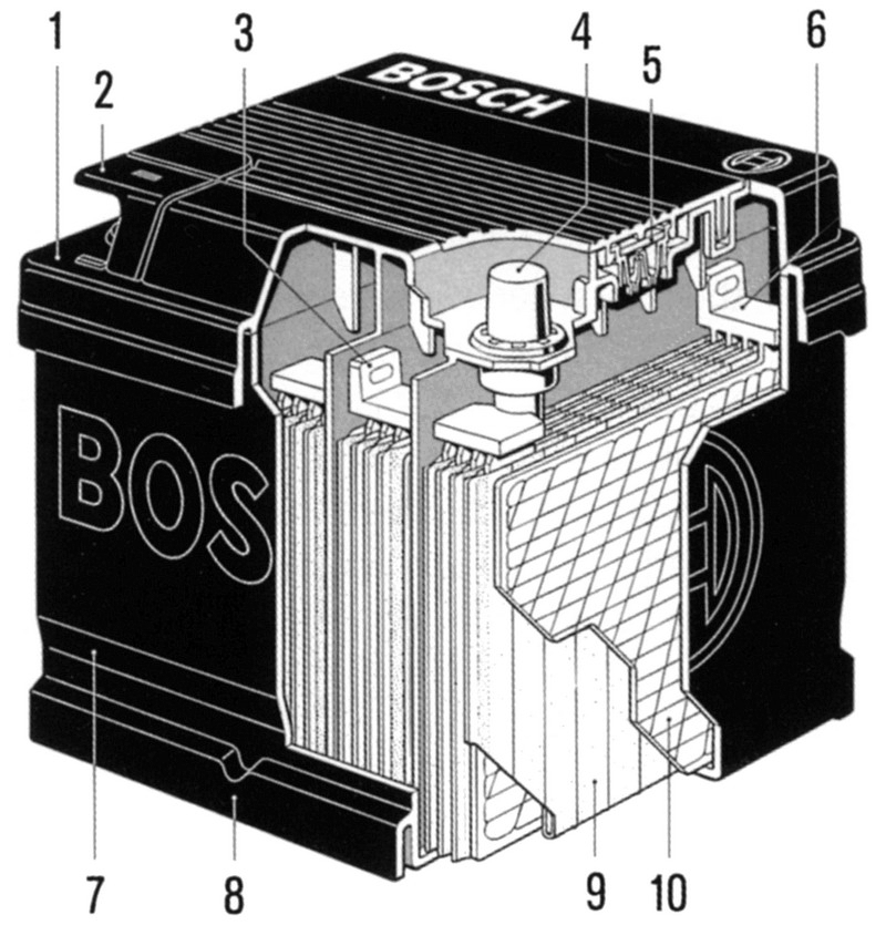

    Вот именно что ИМХО.Я лично бош и варту разбирал что-бы восстановить работоспособность,так обратно эту крышку ох как тяжело приклеить,так-как половина пластиковых каналов ломается.
    Герметичные аккумуляторные батареи стандартные для всех автомобилей. У них на корпусе нет заливных пробок. Аккумуляторная батарея полностью герметична, не считая двух маленьких боковых отверстий для вентиляции. Эти вентиляционные отверстия позволяют улетучиваться образовавшимся газам.
    Современная необслуживаемая аккумуляторная батарея: 1 – крышка корпуса; 2 – защитная крышка клемм; 3 – межэлементное соединение; 4 – конечная клемма; 5 – пробки элементов (внизу под крышкой); 6 – держатель пластин; 7 – корпус; 8 – усилитель днища; 9 – положительная пластина, закрытая сепаратором; 10 – отрицательная пластина
    Цитата Сообщение от DiXi Посмотреть сообщение
    Не подскажете, зеленый глазок будет гореть в процессе заряда батареи или загорится только когда клеммы зарядки будут сняты?
    Зеленый глазок ни что иное как ареометр,и зеленым он будет не от зарядки а когда плотность электролита будет в норме.
