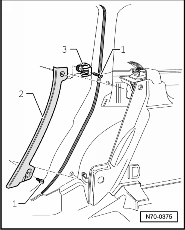

    – Выкрутить винты -1-.
    – Снять накладку -2- со скобы -3- и со стойки C.

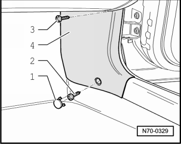

    – Поддеть и извлечь заглушку -1-.
    – Выкрутить винты -2- и -3-.
    – Расклипсовать из накладки на порог и снять нижнюю накладку стойки A на стороне переднего пассажира -4-.
